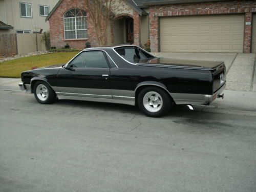

Aller, on reprend le boulot.... chaque année on en fait un petit peu, et entre les 2, on en profite  Very Happy
Apres avoir passé un an à rouler avec le 5.3 carbu et la boite auto TH350, il est temps de passer a autre chose... ça roule très bien, mais ça boit comme pas permis (plus que moi dents ).. la boite est trop lente a mon gout et avec le pont long c'est pas des plus agréable et c'est un peu mou... on va donc essayer de remédier a tout ça cet été...Pour la transmission j’hésite entre la TH700R4 (auto 4 rapports, dejà a la maison), une 4L60E (identique, mais pilotée électroniquement donc paramétrable et plus rapide) ou ma boite manuelle 6 vitesses qui est dejà dans un coin du garage egalement, mais là il y a du taf pour faire la conversion)
Niveau tableau de bord, comme je l'avais dejà dit a qqpart, j'ai trouvé mon bonheur  (Merci Oncle Sam Wink  ).. mais la couleur n'est pas la bonne est pour le moment je n'ai toujours as trouve de méthode fiable pour teinter tout ça en noir... Quelqu'un ici m'avait indiqué un produit qui devait aller et l'adresse ou s'en procurer, mais le revendeur ne peut plus en avoir, le fabricant ayant manifestement arreté  grrr
C'est l'histoire d'un mec... (1980 Elcamino) - Page 3 Img_3010
Il va falloir aussi songer aux roues, car il parait que les jantes actuelles ne font pas l'unanimité ptdr ptdr ptdr

Aucune pour moi.. No  doit y avoir mieux!
A moins que tu n'ai que ce choix là. j'aime bien les Salt flat..
C'est l'histoire d'un mec... (1980 Elcamino) - Page 3 Empty
MessageSujet: Re: C'est l'histoire d'un mec... (1980 Elcamino)   C'est l'histoire d'un mec... (1980 Elcamino) - Page 3 EmptySam 8 Juil 2017 - 8:30
J'ai pas enormement de choix  a cause des tailles...  je ne peux pas mettre de 16 ' de diamètre car les freins ne passeront pas... 17 minimum.. au dessus ça fait vraiment pas terrible comme look... Dejà les VN327 Rally, je trouve ça superbe en 15 (c'est ce qu'il y avait sur l'auto quand je l'ai achetée), mais en 17 il y a quelque chose qui ne me plait pas... Même chose pour des indémodables Cragar SS qui sont très belles en 15 mais pas au dessus... apres c'est une question de prix.. j'en ai vu des superbes  (enfin des qui me plaisent bcp) dans d'autres marques mais pas dans mes moyens pale Du coup, les VN500 sont mes préférées même si il va falloir tondre encore un peu l'ecureuil Rolling Eyes
Les Salt Flats, je les aime beaucoup aussi et je voulais en même temps en commander un jeu pour le camino 72 (qui attend sagement dans le garage) et je trouve que ce design de jantes est plus adapté a un modèle plus ancien...
Si tu as des idées, je suis preneur Wink

moi je serais plus pour les VN500 car pour les TORQ THRUST II (j'ai les memes), cela deviens classiques comme jantes et on en voit souvent.
les SALT FLAT et les RALLY sont de belles jantes mais tout dépends de ce qu'il va y avoir derrière car si tu as de jolis disques/etriers, ils seront cachés par ces jantes qui masqueront ceux ci.
