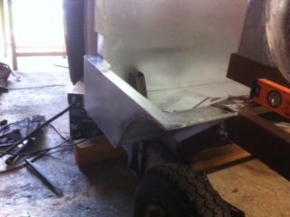

Passage de roue gauche :
Découpe du plancher :
Première tôle :
Formage du passage :
Et mise en place :
Présentation du longeron bois qui restera visible :
Une vue d'ensemble avec le support de roue de secours :
voila la suite au prochain épisode a+

Merci YOEL ça fait plaisir de voir que mes gouts son partagé par d autres ...
Pour la suite opération aile et coins arrières :
a+

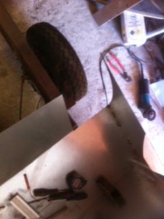

Salut quelques news :
Réalisation des planchers :
Puis direction le sablage :
Alors si je peux faire de la pub pour Décap'40 : il viens de s'installer , il fait de l aérogommage a domicile . C'est un psychopathe ... Et tant mieux ...
Dans la foulée  j'ai mis un coup de sous-couche :
Voila a+
balbuzard
Messages : 194
Localisation : TARNOS 40220
MessageSujet: Re: Un triporteur VESPA ...   Sam 2 Jan 2016 - 2:13
Salut et bonne année ...
Quelques news :
Les arrondies du plancher étant trop complexes a faire pour moi , j'ai fibré :
Puis j'ai attaqué le remontage de la partie arrière :
Messages : 2355
Age : 31
MessageSujet: Re: Un triporteur VESPA ...   Sam 2 Jan 2016 - 5:05
Tu ne nervures pas ta tôle de fond de coffre ?
balbuzard
Messages : 194
MessageSujet: Re: Un triporteur VESPA ...   Sam 2 Jan 2016 - 5:10
Non car je ne sais pas faire bah
Je pense coller des petites lattes de bois , ou d'alu ou je sais pas scratch
Messages : 29564
MessageSujet: Re: Un triporteur VESPA ...   Sam 2 Jan 2016 - 9:39
au pire des cornieres tole bien pointées peuvent faire office de raidisseurs .......
mais de belles lamelles bois vernis c'est cool aussi .... Wink
