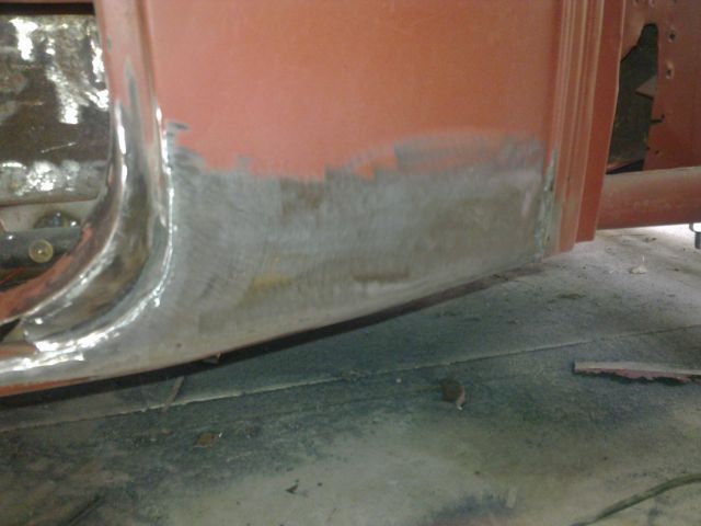

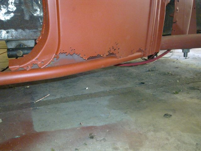

Bonjour bonjour c'est moi le nouveau !
Je tiens à donner plus de détails par rapport à ce fameux projet pour ma rosalie.. dans un premier temps autant préciser mon idée :
J'ai donc fraîchement déterré une pauvre Rosalie bouffée par la rouille depuis 5 ans, la caisse est vachement bouffée sur tout le bas.. Et tout le reste est correct. Le châssis est quelque peu troué ça et là mais globalement ça va. Deux points d'ancrages sont cependant cassés mais tout se refait n'est-ce pas Wink
 Le moteur est déculassé depuis plusieurs années, celui qui m'a donné le véhicule en prendra les pièces en retour et me laisse le pont et la boîte (si ça intéresse quelqu'un..)
Mon idée étant de faire un nostalgia, je pense qu'il est préférable de refaire de la bonne tôle plutôt que de fibrer la voiture entière, non? scratch  (Je me permets de penser cela car nous sommes 3 sur le coup et mes deux amis sont soudeurs plieurs, c'est de suite plus simple..)
Voilà voilà, je suis preneur de tout conseil, tout avis expérimenté qui pourrait nous aider à avancer, merci et respect à vous les gars vous avez de superbes machines

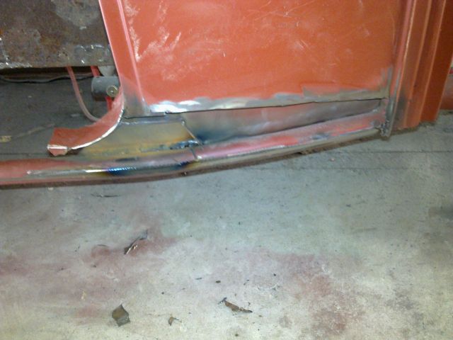

Voilà la suite des photos !
