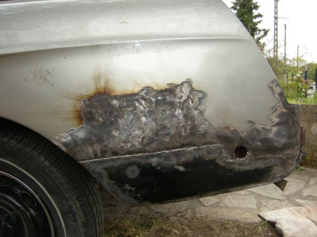

[img][/img]
Et un peut plus grosse en dernier avant de me mettre en pause travaux .
[img][/img]

Si tu soudes au chalumeau je comprend que ça deforme... tu soudes a koi Chapaille?
Au chalumeau j'avais fait ça, bord a bord, pas trop de soucis à part quelques retreintes..
(Patch en tole de recup! d'ou la couleur..)
