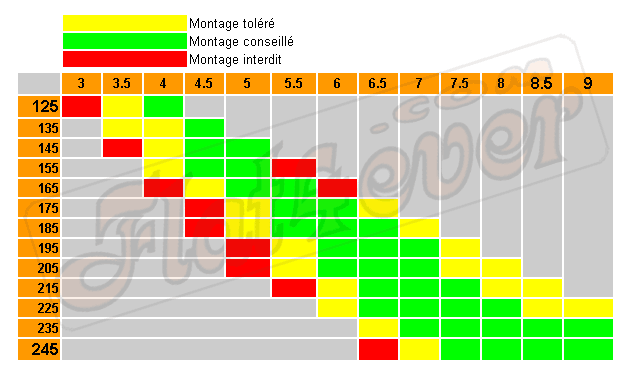

205 mini mais tu aura des flancs super tendus : pas top !
Messages : 1482
MessageSujet: Re: commo' coupé 69   Mar 18 Aoû 2015 - 13:36
Arf, je viens de relire ton post, il faut connaitre la largeur précise des jantes avant d'aller plus loin.
Messages : 3860
MessageSujet: Re: commo' coupé 69   Mar 18 Aoû 2015 - 13:41
merci pour le tableau ricky, il est top aussi super
j'vais regarder sa demain , je doit allez a mon garage , avant de faire quoi que se soit en achat, effectivement Wink
si vraiment c'est du 8 pouce, je vais devoir pété 4 en 225 , j'espere pouvoir au moins trouvé 2 taille de flanc differente

tiens, je viens de repenser a un truc, mais c'est marqué 7jx14 sur la jante : 7j pour 7" ???
si c'est sa je respire
pour l'avant et l'arriere
http://www.allopneus.com/UNIROYAL-RAIN-EXPERT-195-60r14-86-h-38852.html
http://www.allopneus.com/MICHELIN-ENERGY-SAVER-195-70r14-91-t-56453.html
mais sa me plait pas plus que sa, si vous connaissez des adresses, je fouille mais trouve pas grand chose Mad
Messages : 1482
MessageSujet: Re: commo' coupé 69   Mar 18 Aoû 2015 - 14:03
Ben oui bravo donc 195 c'est bon Twisted Evil

Le "J" c'est pour décrire le profil du bord de jante.

Messages : 1482
MessageSujet: Re: commo' coupé 69   Mar 18 Aoû 2015 - 14:39
C'est des pourcents!!!
60% de 195 = 117 mm
70% de 195 = 136,5 mm
La différence est de 19,5 mm : pas bézef.
Et ça joue que sur le rayon, pas sur le diamètre : 2 cm de décalage, pas 4.
