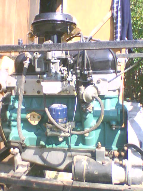

y'a un montage filtre à visser sur les 403 ou 404; montage type purflux à visser.
j'ai une photo du moteur d e203 , mais ça ne passe pas sur le forum.
Y'a pas un gars en 404 qui aurait ce montage?
Messages : 2352
Réfection préparation moteur pour ma 203 - Page 2 Empty
MessageSujet: Re: Réfection préparation moteur pour ma 203   Réfection préparation moteur pour ma 203 - Page 2 EmptyMer 10 Juin 2015 - 0:11
Merci Jeff
voici la Photo
Réfection préparation moteur pour ma 203 - Page 2 19_27010
qui à plus d'info ?
Messages : 7635
MessageSujet: Re: Réfection préparation moteur pour ma 203   Réfection préparation moteur pour ma 203 - Page 2 EmptyMer 10 Juin 2015 - 1:12
Première fois que je vois ce montage !
Attention à la cartouche utilisée , la position verticale inversée impose sans doute ( comme c'était le cas sur les Dino -Fiat 2L4 ) un filtre à huile équipé d'un clapet anti-retour.
L'allure générale du montage identique à l'origine suppose une modification réalisée sur cette base .
Il serait intéressant d' avoir une vue de dessus sans le filtre .
