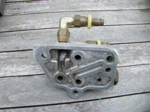

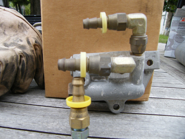

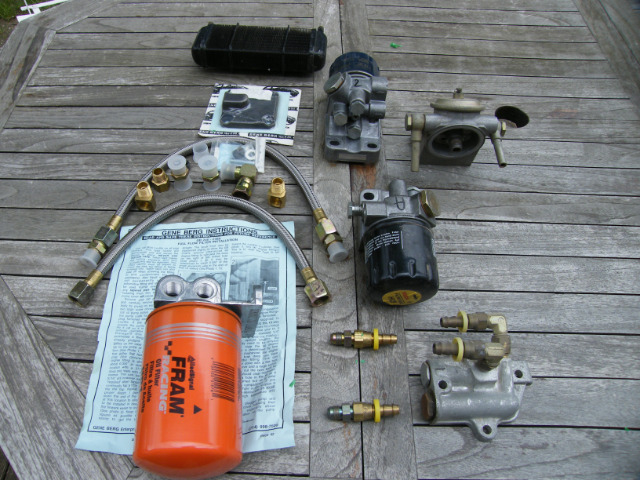

J'avais posté une photo d'un montage  : il faut tronçonner la platine de support du filtre à cartouche et manchonner lee arrivées  et retour d'huile  avec des raccords hydrauliques coudés ,deux tubes "ad hoc " et filtre à huile à cartouche décalé (platine séparée ) de vw cox
Réfection préparation moteur pour ma 203 <a href=Réfection préparation moteur pour ma 203 30exgp" />
Réfection préparation moteur pour ma 203 <a href=Réfection préparation moteur pour ma 203 30w9r1" />
Réfection préparation moteur pour ma 203 <a href=Réfection préparation moteur pour ma 203 30xl3l" />
Réfection préparation moteur pour ma 203 <a href=Réfection préparation moteur pour ma 203 30izra" />

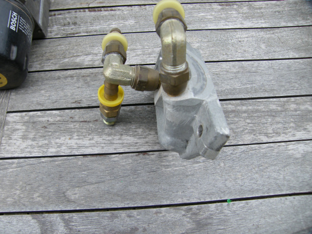

Suite
Réfection préparation moteur pour ma 203 <a href=Réfection préparation moteur pour ma 203 30d8d4" />

Bonjour Aldorne
Tu as une photo du montage en place sur la voiture ?
Messages : 7632
Réfection préparation moteur pour ma 203 Empty
MessageSujet: Re: Réfection préparation moteur pour ma 203   Réfection préparation moteur pour ma 203 EmptySam 30 Mai 2015 - 5:40
ça n'a jamais été monté sur la voiture !
