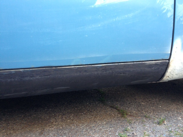

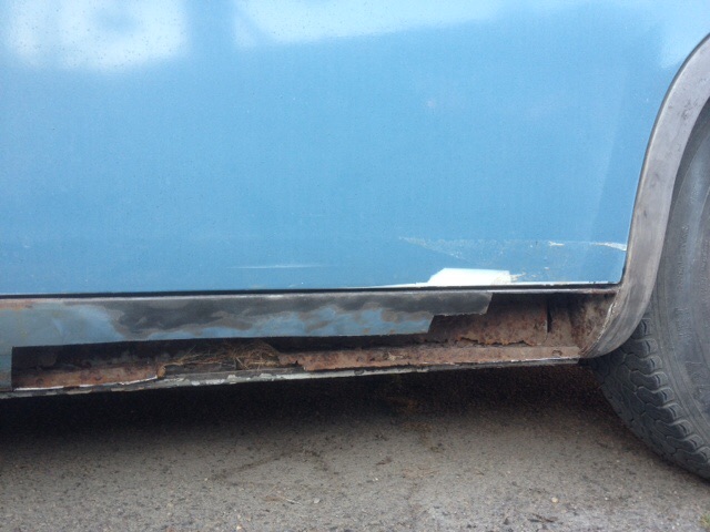

Pour les bas de caisses.

Question pour tes bas de caisse mais a tu bien réparer ta cloison interne ? Car elle est bien croquante sur la photo en coupe

Salut non juste stoppé ou ralentie l'épidémie comme je l'ai dit la voiture et bien abîmée mais tous ce qui sera fait sera nickel ☺️

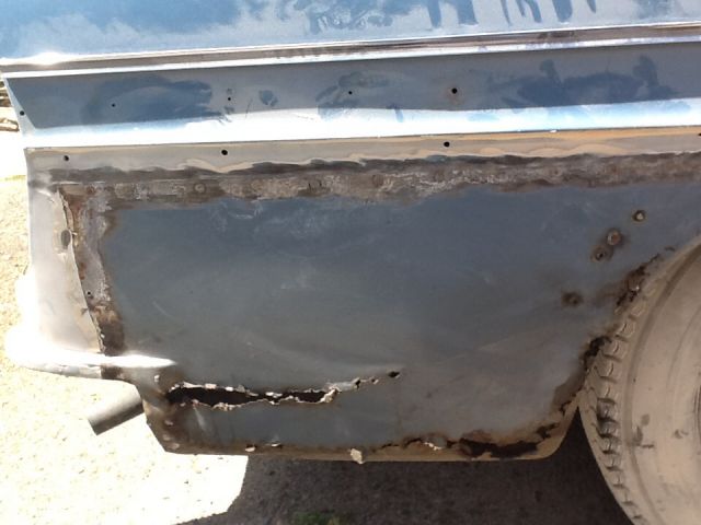

Mon aile arrière

oup's

S'ont toutes comme ça malheureusement bah

Salut et vous vous avez fait comment pour la tôle intérieur des bas de caisse ?

Pour tes raidisseurs derrière l aile: pas mal! mais il y en a un que tu as soudé en biais et en plus il est moins long. Mais bon ça changera pas trop la vie de la voiture je pense.
Pour ta tole interieur derrière le bas de caisse ca a l air assez pointu a changé. Moi je n aurai pas soudé le bas de caisse tout de suite , juste découper la partie malade ce qui permet de voir derrière.
A ce stade je pense qu il faut souder des barres en travers de la caisse pour rigidifier l ensemble. Ensuite il faut peut être decouper une partie du plancher afin de dépointer le haut de cette tole de longeron. En effet elle est prise entre le haut du bas de caisse et le rebord du plancher. Peut être que ce n est pas nécessaire, dans ce cas il faudra glisser la nouvelle tole entre plancher et bas de caisse. Mais pour retirer la tole a changer ça doit être dure, ça doit bien résister si on fait comme ca.
Maintenant si cete tole n est malade que dans sa partie basse tu n as qu a decouper la partie malade mais je doute.

Et par le dessous ( interieur ) on peut pas y axeder en coupant le longeron entre le dessous du plancher et le bas du bas de caisse .
Il faut juste caler correctement lâ caisse qui est auto porteuse , il y a Gaff ici qui a fait de belle découpes pour faire ses réparations ,il pourrais peut être te dire comment est fait l'assemblage de ses tole.

J ai une ariane. Je suis carrossier du dimanche! Enfin j essaie Very Happy .
La position du raidisseur que tu as changé a quand même une petite importance car la tole que tu as retiree est a ressouder par dessus. Celle ci comporte des écrous cages. Sur ceux ci vient se fixer une tole de protection. Sous celle ci se fixe un ecrou et un boulon qui maintient le bas de ton aile. Donc si tout se décale c est pas cool. Le bas de l aile sera decale. Mais bon! Il y a toujour moyen de s arranger.

Désoler je répond à labourre frérot de nariane mais j'ai pas trop le temps de me connecter en se moment . Pour ma part j'ai acheter 2 coquille extérieur neuve chez Clément , j'ai découpé , réparer l'intérieur donc , et ressouder les nouvelles tôles ... C'est reparti pour 40 ans.!
