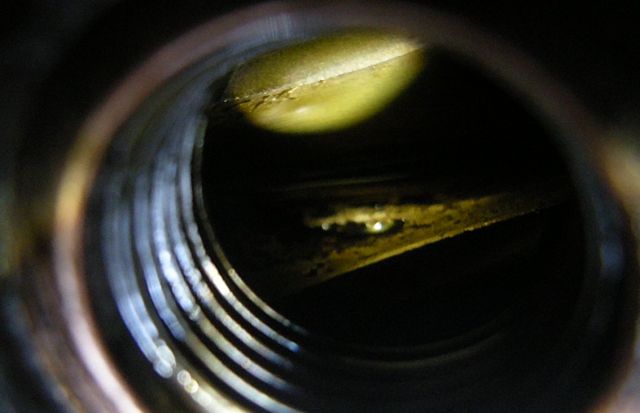

Ça me parait un peu important comme jeu, en plus comme ça claque, le niveau d'huile est à vérifier...
Les rondelles, elles sont là pour compenser le jeu entre la vis sans fin et la couronne...
Après je connais pas les ponts Peugeot à vis sans fin, mais plutôt les Renault hypoïdes (à engrenages quoi).
Messages : 33324
PEUGEOT 404 coupé "LaTiNa PrOjEcT"  Vol 3  >> - Page 34 Empty
MessageSujet: Re: PEUGEOT 404 coupé "LaTiNa PrOjEcT" Vol 3 >>   PEUGEOT 404 coupé "LaTiNa PrOjEcT"  Vol 3  >> - Page 34 EmptyDim 24 Juin 2018 - 9:07
Il est vide! donc le bruit est normal..
Bon je vais voir le coup des cales.. si c'est simple a faire je le ferai quand meme..

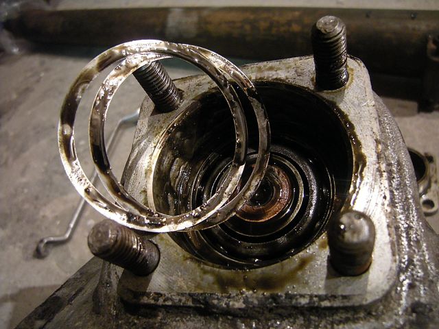

caramid460 a écrit:
de mémoire tu dois simplement mettre des cales pour l'éliminer
Quelle est l'action de ces cales? ça pousse le roulement en fermant le couvercle?
Messages : 1703
MessageSujet: Re: PEUGEOT 404 coupé "LaTiNa PrOjEcT" Vol 3 >>   PEUGEOT 404 coupé "LaTiNa PrOjEcT"  Vol 3  >> - Page 34 EmptyDim 24 Juin 2018 - 10:16
oui, fait gaffe a pas trop le serrer sinon il vas te peter dans la tronche quant il vas chauffer !!!!! No No

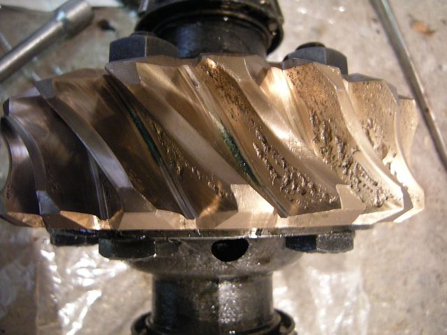

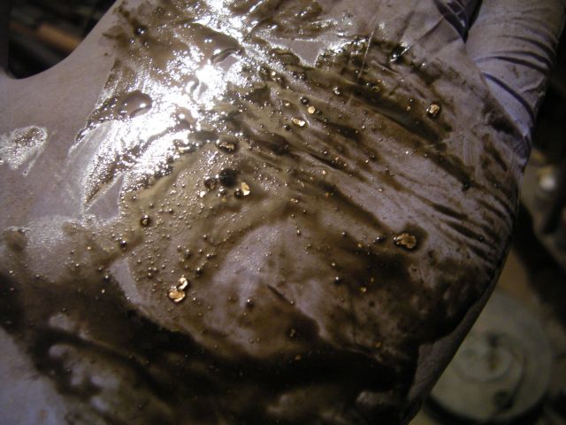

Ce pont acheté n'est pas terrible finalement!
Limaille de bronze,cales, couronne bien bouffée! Crying or Very sad  (m'avait un ptit peu menti l'monsieur!)
Du coup je vais refaire ce pont.. dés que j'aurais trouvé une couronne a bon prix.   Rolling Eyes

bon je me répète....
retourne la, c'est ce que j'ai fait ds ma 403, le risque est nul que de le faire!!!!!!!
le coup des cales c'est ds la rta, je ne l'ai pas sorti du chapeau d'un magicien!
je vois que tu en as 2 déjà tu pourras t'en servir pour le prochain, d'un pont à l'autre elles n'ont pas tjrs les mêmes épaisseurs

La retourner? j'y pense.. mais elle est vraiment creusée de partout! des morceaux de bronze se detachent! je vais la démonter...
Faudrait que j'en trouve une neuve..ce serait nickel. ou une belle occasion au pire..

Meme dans cet etat on peut la retourner?
PEUGEOT 404 coupé "LaTiNa PrOjEcT"  Vol 3  >> - Page 34 25.42
Quelle idée d'avoir fait un truc en bronze! y'avait un amateur de Cesar dans l'equipe.. ou deja l'obsolescence programmée!?

C est bizarre que ce soit sur la face complète ,comme sa ,mais ouî tu peut le retourner ,l autre côté des dent est neuf ,mais perso je polirais la vis sans fin du coup c est elle qui grignote ton bronze
Messages : 33324
MessageSujet: Re: PEUGEOT 404 coupé "LaTiNa PrOjEcT" Vol 3 >>   PEUGEOT 404 coupé "LaTiNa PrOjEcT"  Vol 3  >> - Page 34 EmptyLun 25 Juin 2018 - 21:25
Je regarderai..mais je peux pas la retirer je crois.. faut de l'outillage!
Messages : 1524
MessageSujet: Re: PEUGEOT 404 coupé "LaTiNa PrOjEcT" Vol 3 >>   PEUGEOT 404 coupé "LaTiNa PrOjEcT"  Vol 3  >> - Page 34 EmptyMar 26 Juin 2018 - 1:48
non pas d'outillage spécial
oui tu dois la retourner, avt c'était tu peux....
sinon tu la recharges à la brasure laiton et tu joues du polissage
