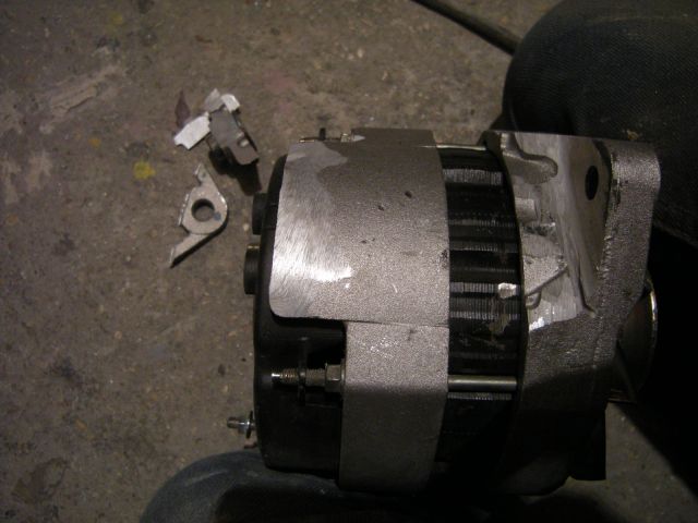

He bhé! quel boulot!.. je commence par un coup d'gueule, Merci aux marchands d'indiquer que la piece correspond a l'annee du vehicule! Merci de nous mentir! merveilleux.. L"alterno commandé ne va absoluement pas sur une 404 61/66 ! y'a des tartes qui se perdent !   grrr
Que faire! le retourner? pis en choisir un autre qui n'ira pas! Tanpis.. on est sur Kruzin on adaaaapte!  jason

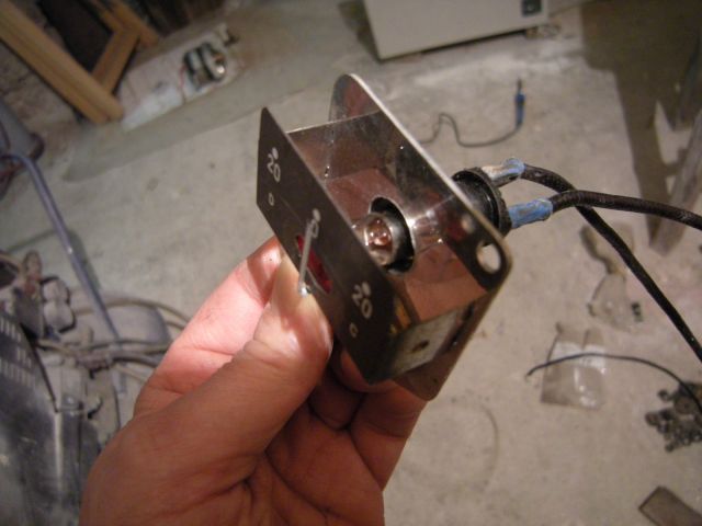

Deja, installation d'un voyant dans l'amperemetre
PEUGEOT 404 coupé "LaTiNa PrOjEcT"  Vol 3  >> - Page 16 22.1

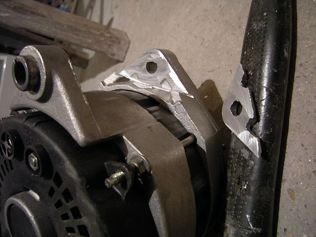

L'entre axe est bien trop petit donc ziing zzang on coupe une tranche
PEUGEOT 404 coupé "LaTiNa PrOjEcT"  Vol 3  >> - Page 16 23.8
Mais ça suffit pas.. faut enlever 3mm d'alu sur le support de cloche d'huile! pour basculer l'bazar pour la tension courroie  Very Happy
PEUGEOT 404 coupé "LaTiNa PrOjEcT"  Vol 3  >> - Page 16 23.9

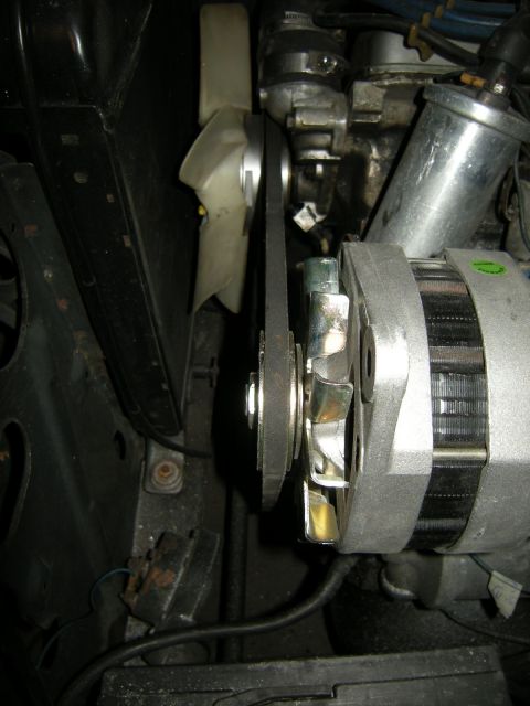

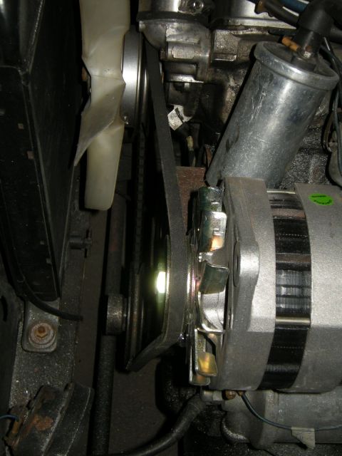

Pis comme c'est un alterno vachement prevu pour 404 61 66 , oh bha zut il est bcp trop en retrait par rapport aux autres poulies!  ptdr
La photo est prise pil poil face poulie du bas et du haut!!  affraid
PEUGEOT 404 coupé "LaTiNa PrOjEcT"  Vol 3  >> - Page 16 23.4

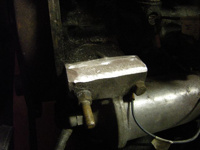

Alors on se demonte pas..zing zannng hop! on enleve une patte du bas..
PEUGEOT 404 coupé "LaTiNa PrOjEcT"  Vol 3  >> - Page 16 23.5
Ca commence a ressembler a un alterno de 404 61/66   dents
Avec une entretoise c'est bon! c'est parfaitement dans l'axe!   dance
PEUGEOT 404 coupé "LaTiNa PrOjEcT"  Vol 3  >> - Page 16 23.6
Une patte faite maison de 4 mm qui sera peinte en noir.. et notre affaire est terminée! OUF!
PEUGEOT 404 coupé "LaTiNa PrOjEcT"  Vol 3  >> - Page 16 23.7

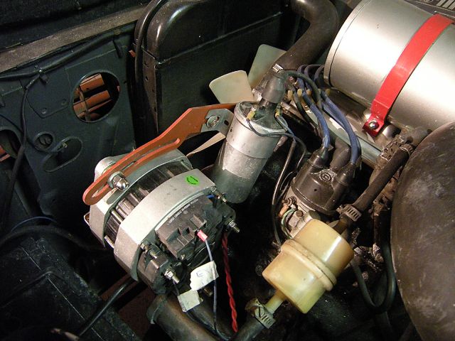

Suspens..clef de contact..le voyant s'allume.. demarrage..le voyant s'eteint.. j'accelere les phares augmente en eclairage! Yes!.. un ptit tour dans la rue.. NICKEL! Ca y'est j'ai du JUUUUSSSSS !!!!!
Belle difference!

du coup il tiens que sur une patte ?? choqué choqué PEUGEOT 404 coupé "LaTiNa PrOjEcT"  Vol 3  >> - Page 16 497992 PEUGEOT 404 coupé "LaTiNa PrOjEcT"  Vol 3  >> - Page 16 497992
Messages : 33324
PEUGEOT 404 coupé "LaTiNa PrOjEcT"  Vol 3  >> - Page 16 Empty
MessageSujet: Re: PEUGEOT 404 coupé "LaTiNa PrOjEcT" Vol 3 >>   PEUGEOT 404 coupé "LaTiNa PrOjEcT"  Vol 3  >> - Page 16 EmptyJeu 23 Fév 2017 - 0:31
Aucune incidence! pas pres d'bouger l'bazar! j'te l'dis.. Shocked

Et le branchement cela c'est passé comment ?
Ta masse est Rikiki et c'est quoi tes 2 fils rouges torsadés le plus ?

Le branchement s'est tres bien passé! avec un plan murement pensé y'a plus qu'a raccorder les fils!
La masse est celle d'origine de la dynamo! bah
Le fil rouge torsadé c'est du 2X3mm carré j'avais plus de 6 ! j'ai fait comme ça sur la Vedette et aucun soucis depuis 7 ans! Mais c'est tellement simple a changer qu'un jour je mettrai un bout de 6 carré.. super

Çà pour être murement réfléchi pas de doute Cool
C'est joli tes 2 fils torsadés et ne devrait pas poser de pb ...bon, un jour tu feras une masse digne de ce nom ...un jour PEUGEOT 404 coupé "LaTiNa PrOjEcT"  Vol 3  >> - Page 16 399777
Messages : 33324
MessageSujet: Re: PEUGEOT 404 coupé "LaTiNa PrOjEcT" Vol 3 >>   PEUGEOT 404 coupé "LaTiNa PrOjEcT"  Vol 3  >> - Page 16 EmptyJeu 23 Fév 2017 - 13:21
La masse se fait aussi par la fixation toute façon..
Merci encore a toi YOEL! ça a payé! Wink
meme mes phares eclairent plus blanc que blanc! terrib'..
