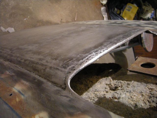

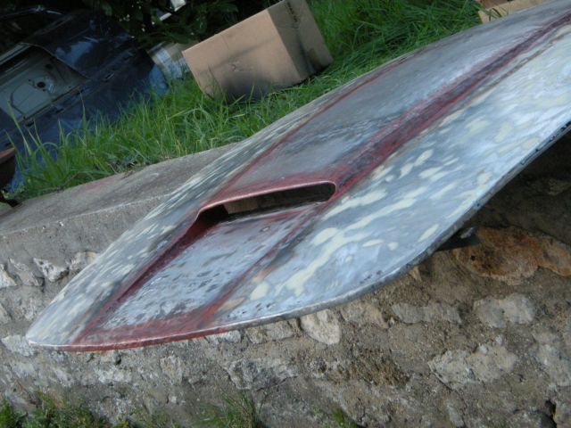

Bon comme vous etes sages (surtout Furax) ...voici en exclu le scoop de l'année!!!! OOUUAAIISSS!!
Alors sincerement.. si la rea du scoop en elle meme est plutot reussi ,l'adaptation du capot sur la 404 va l'etre surement moins! Je crois qu'il a pris une claque le pauvre avec toutes ses chauffes de chalubard!  pale Demain je prend des mesures.. mais tout façon faudra bien l'essayer sur la 404! angoisse assurée... Si ça y va ce sera un miracle..

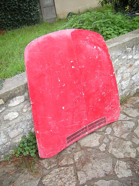

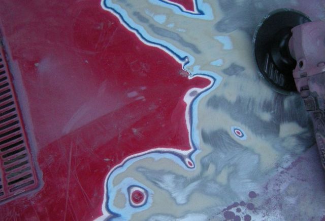

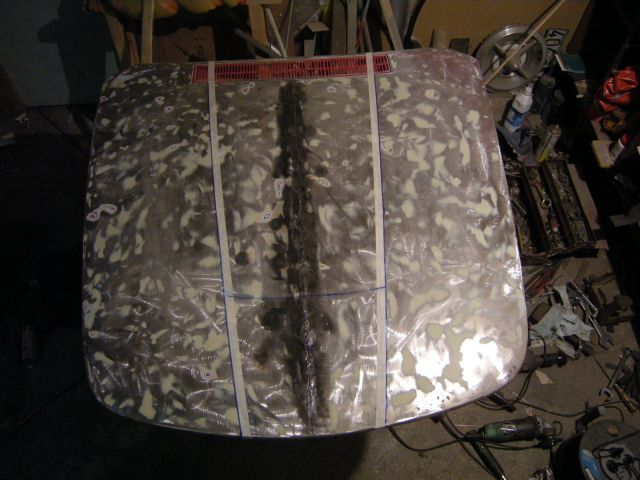

Bref voici de quoi je suis parti donc.. un capot à pas cher en etat moyen..
PEUGEOT 404 coupé "LaTiNa PrOjEcT"  Vol 2  >> - Page 5 10.66

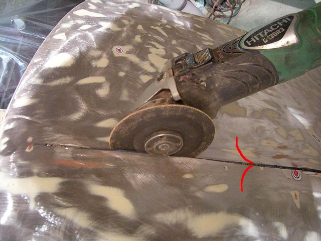

Deja petit decapage.. mattez les cocardes tricolores! c'est un capot français ça m'ssieur!
PEUGEOT 404 coupé "LaTiNa PrOjEcT"  Vol 2  >> - Page 5 10.94

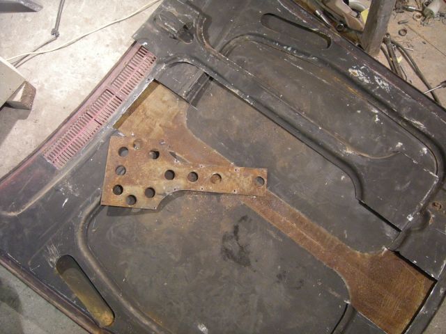

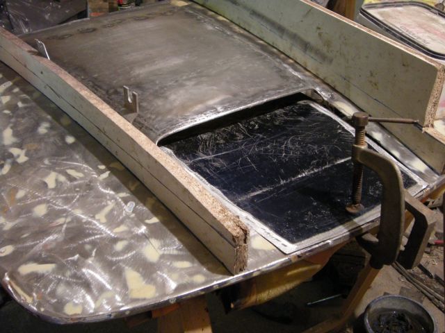

Premiere operation ,supprimer la nervure en relief du millieu! decoupage du renfort :
PEUGEOT 404 coupé "LaTiNa PrOjEcT"  Vol 2  >> - Page 5 10.67

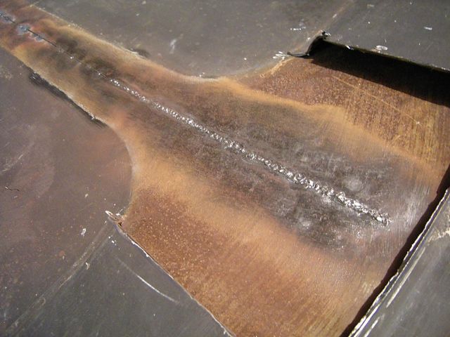

Je tente un truc.. ouvrir la nervure pour l'applanir puis ensuite ressouder:
PEUGEOT 404 coupé "LaTiNa PrOjEcT"  Vol 2  >> - Page 5 10.68
PEUGEOT 404 coupé "LaTiNa PrOjEcT"  Vol 2  >> - Page 5 10.69
C'est pas trooop mal mais je sais ce qui va se passer en decoupant le scoop! ploc ploc!  What a Face
PEUGEOT 404 coupé "LaTiNa PrOjEcT"  Vol 2  >> - Page 5 10.73

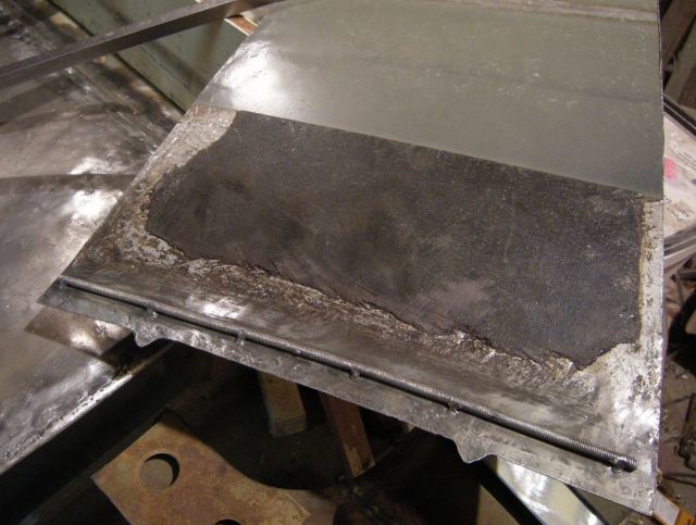

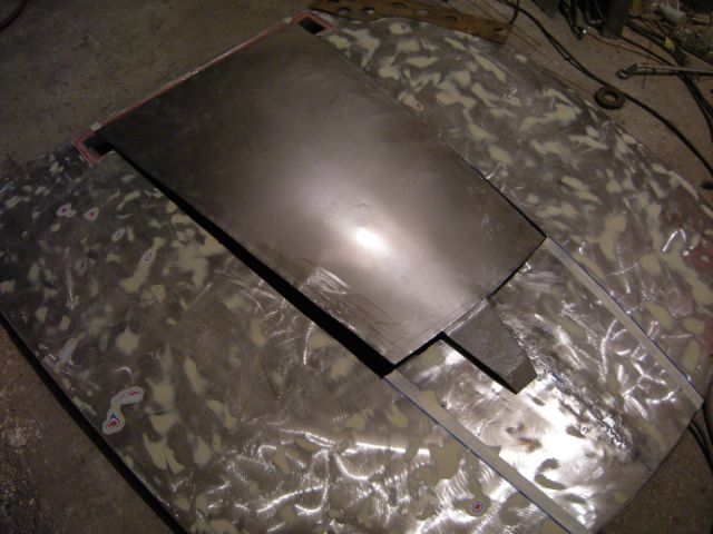

Comme j'ai un peu revé sur ce coup là.. je m'en vais acheter de la tole!  dents  de la 0,7 !! bigre! ya que ça!
PEUGEOT 404 coupé "LaTiNa PrOjEcT"  Vol 2  >> - Page 5 10.77

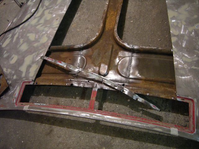

Je depointe les trucs qui me genent.. et ressoude le renfort central..
PEUGEOT 404 coupé "LaTiNa PrOjEcT"  Vol 2  >> - Page 5 10.78

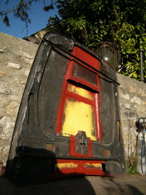

Renfort de la tole sup du scoop.. vu l'epaisseur!  PEUGEOT 404 coupé "LaTiNa PrOjEcT"  Vol 2  >> - Page 5 497992
PEUGEOT 404 coupé "LaTiNa PrOjEcT"  Vol 2  >> - Page 5 10.79

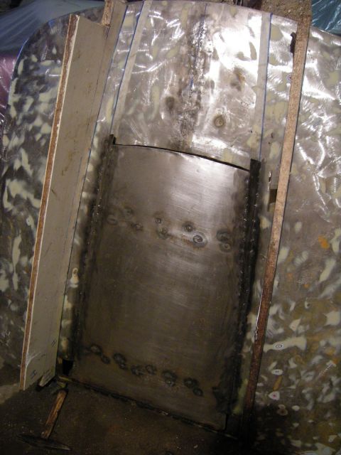

Je ressoude les renforts interieurs..
PEUGEOT 404 coupé "LaTiNa PrOjEcT"  Vol 2  >> - Page 5 10.80

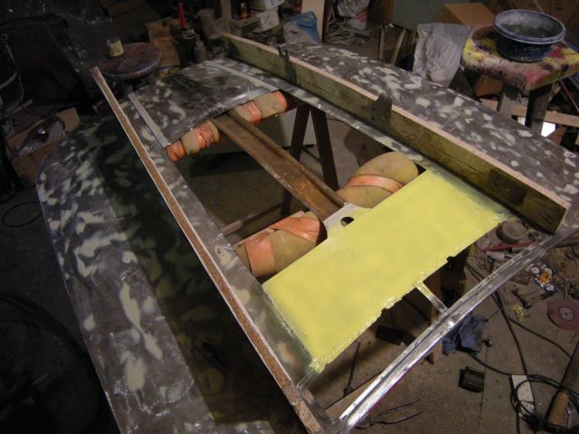

Je trouve une bonne idée! des renforts gabarits en planches de bois vissés par derriere tous les 10cm! je leur dirait merci plus tard!
La tole jaune servira a ammener l'air vers l'aerateur d'origine:
PEUGEOT 404 coupé "LaTiNa PrOjEcT"  Vol 2  >> - Page 5 10.81
c'est parti pour le pointage.. je tremble un peu kameme..:
PEUGEOT 404 coupé "LaTiNa PrOjEcT"  Vol 2  >> - Page 5 10.82
PEUGEOT 404 coupé "LaTiNa PrOjEcT"  Vol 2  >> - Page 5 10.83
Ca commence a prendre forme.. c'est beau..mais je tremble encoooore!
PEUGEOT 404 coupé "LaTiNa PrOjEcT"  Vol 2  >> - Page 5 10.84

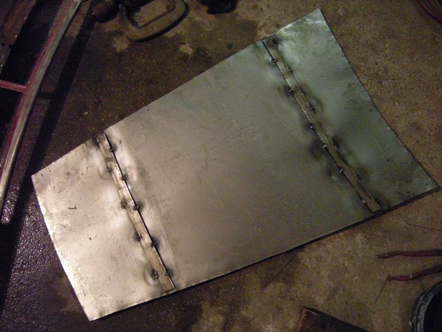

Je prepare la tole du devant qui elle va plonger.. renfort aussi .. les petites patouilles  que l'on apperçois ce sera pour visser une jolie grille chromée..:
PEUGEOT 404 coupé "LaTiNa PrOjEcT"  Vol 2  >> - Page 5 10.85

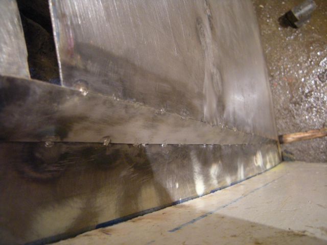

Je soude une tige en T en dessous.. je flippe trop des deformations..
PEUGEOT 404 coupé "LaTiNa PrOjEcT"  Vol 2  >> - Page 5 10.86

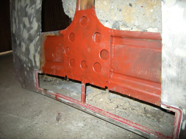

Là on apperçois un peu le rendu final.. (plus de tole! marre d'acheter..je recupere une portiere chez un pote garagiste!)
PEUGEOT 404 coupé "LaTiNa PrOjEcT"  Vol 2  >> - Page 5 10.89
Il fait soleil! je file dehors.. je pauffine les soudures, tout ça, je redecoupe le renfort central qui ne servira plus a rien..:
PEUGEOT 404 coupé "LaTiNa PrOjEcT"  Vol 2  >> - Page 5 10.91
Et voila ou j'en suis! encore bcp de finition evidement!  geek
PEUGEOT 404 coupé "LaTiNa PrOjEcT"  Vol 2  >> - Page 5 10.92

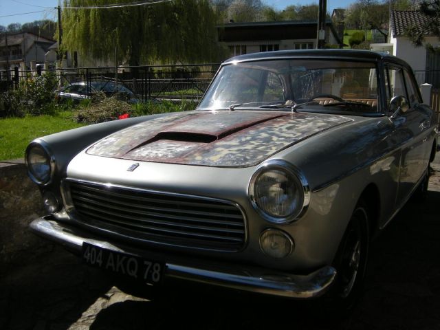

Pas convaincu.. ça epaissit l'avant de la pigeot!
Faut voir peint..
Pas vraiment de grosses deformations ca va..
PEUGEOT 404 coupé "LaTiNa PrOjEcT"  Vol 2  >> - Page 5 14.0
Pour le coup elle fait plus trop Ferrari mais d'avantage Lancia!  What a Face
La calandre est trop haute.. ça ferait mieux sur les 67 68 je pense..
Par contre obligé de descendre le radiateur de 2cms!   Neutral   Sur la foto j'ai juste enlevé le bouchon ,le capot repose sur la goulotte du radia..
L'operation est aisée ..
