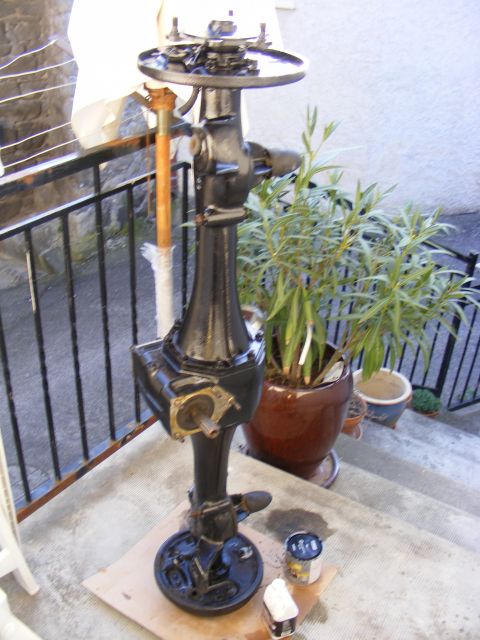

1ère couche de peinture anti-rouille de barrière métal après un dégraissage de la partie en .... alu ??
j'espère que ça va tiendre .

p¤@£µ de %@ !
un cyl de roue qui pisse !
à peine 3 ans ... de chez Ichard.
j'en recommande 2 du coup :
Pont de 404 voire 403 ¤¤JustBecause¤¤ 1832qz
je pense aussi que ça :
http://www.feuvert.fr/outillage-vidange/precision-steel-seringue-a-huile-precision-steel/p201825.html
et ça :
http://www.norauto.fr/produit/cle-carre-de-freins-de-10-mm-et-de-1-4_913172.html
sera utile !
