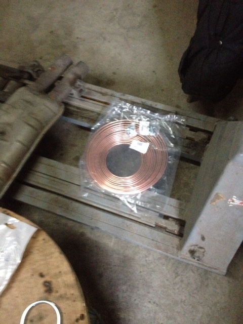

bon donc on reprend :
place qui reste , a droite du réservoir environ 50 cm de long par 30 cm et a gauche ba queude de queude What a Face
donc après vos multiple question sur le fait d'en mettre qu'un , ba j'ai agiter mon ti neuronne scratch scratch scratch scratch scratch scratch scratch scratch scratch scratch
et en quittant j'ai était direct sur le chemin de l'inconnue et de la découverte afin de pourvoir a mes besoins dents
j'ai trouver sa : que le monsieur ma dit que c'était pour une mondéo !!
et en double donc deux fois la meme chose que 1+1 ou doublon donc  langue
après découpage vite fait a dos de kric ( pas cerise , elle et occuper ) pour une provisoire mise en place subjective .
c'est bien , mais le reste du tube ??
et bin il a la courbe adéquate pour passer entre le berceau de pont et la fixation du bras inférieur de train .
elle n'est pas de super qualité , mais on vois le passage et le silencieux en arrière plan
et le tube passe nickel , la c'est un peut bas , mais je vais le remonter un poil  dents
bon évidement un ptit coup de rangement !
merci d'avoir insister  sa sera plus jolie et meme moi j'était vert

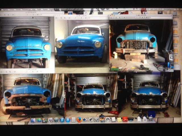

Sa m'étonnerai quel soit plus haute ,étant donner qu'à diametre de roue externe identique j'ai était obliger de couper l'arrondi des ailes lâ première fois ( il n'y avait que le moteur dedans ,rien d'autre )
Les différences : les deux première tof
Messages : 4774
MessageSujet: Re: VEDETTE CHAPITRE 2    Sam 24 Jan 2015 - 0:32
Évidement je ne suis pas un crac en lâ matière hein !
Mais je ne pouvais pas aller plus bas .
Il me reste juste de quoi boulonner ou déboulonner mes écroue de suspension sans avoir à virer les ailes .
