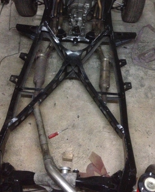

sa me sera impossible de rentrer direct mes catalyseur dans l'épaisseur du châssis Evil or Very Mad
Mais je peux faire en sorte qu'il n'y ai pas plus que l'épaisseur de lâ ligne d'échappement ( qui est en double pot)
Donc quand je coupe pour ajuster , il faut que je coupe le plus gros un poil plus loin pour pouvoir souder celui de l'intérieur dents

dégage les catalyseurs ça sera plus facile, non?
sauf si ton calculo se met en defaut, mais ça peut se regler par une reprog.
Messages : 4773
MessageSujet: Re: VEDETTE CHAPITRE 2    Mer 21 Jan 2015 - 14:32
Non, je préfère les laisser car je ne pourrais pas remettre le central ( les deux ligne passé dedans )
A cause de la transmission .( pas asser de hauteur )
Et j'ai peur que le flux d'échappement ne soit trop "libre " .
Après les lambda je peux aussi en acheter des" neutres " ,mais si j'ais le moindre problème ba mon calcul ne le verra pas . Donc par sécu pour le moulbif je vais les laisser .
L'épaisseur de lâ ligne , sa va ( il me restera env 25 cm du sol ) mais les catha , si je me choppe un dos d'âne j'y laisserai des plumes What a Face .

Les fixations du cul de la boite sont pas un peu juste? scratch
Messages : 4773
MessageSujet: Re: VEDETTE CHAPITRE 2    Mer 21 Jan 2015 - 22:27
Hum , oui peut être bien .
Je vais souder un IPN , juste au cas ou

j'suis plutôt d'accord avec Arty... faudrait fixer aussi l'avant du support, sinon avec le poids et le bras de levier ça va plier et degager je pense... comme ça :
pis aussi un renfort entre tes tourelles, sauf si tu les soude apres au reste de la caisse?

Protofuria a écrit:
... pis aussi un renfort entre tes tourelles, sauf si tu les soude apres au reste de la caisse?
Tout pareil...
Ici, l'"export brace" qui relie les tourelles d'amortisseurs au tablier (baie d'auvent), et installée par Ford sur les modèles un peu poilus de Mustang :
Origine :
Prépa sport :
Malgré sa présence, j'ai souvent ressoudé des fissures de 3 à 7cm dans les renforts de 3mm d'épaisseur qu'on aperçoit au bas des tourelles... Et avec des jambes Mc Pherson, la contrainte est encore pire...

-Les support noir , sont ceux d'origine ( ils faisait une arche par le dessous , comme lâ pièce en alu du support de boite .)
- Ils sont exactement fixer au même emplacement oui
Après , je peux doubler l'arrière avec une platine , de façon a faire de mon U de châssis un carrer scratch
Lâ barre anti rapprochement est prévu et impérative oui
Par contre , Pour les mouvement avant / arriere / et diagonale je pense ne pas être mal No
Je sais plus quel page , mais j'ai fait mes renfors en trois partie :
-Tubes diamètre 40 souder a ~45 degré , devant /derrière et se en axe des support de suspension
- ses même tubes vu du dessus ne sont pas aligner mais incliner du bas vers l'extérieur en haut
( résistance aux contraintes d'appuis )
- et le cloisonnement en deux tôle entre :
_ le tube avant / le support de suspension et le châssis
_ et en simple tôle entre les même point AR du support de suspension
Je pense que lâ barre anti rapprochement viendra verrouiller mes renfort bas .
En même temps , sa a était fait a l'instinct ( après avoir scruter le châssis auto porteur de la BM )

Pour les catal Izeur , c'est bon ils sont en place et je n'ai plus que l'épaisseur de ligne en dessous ( et c'est deja bien )
Maintenant , c'est le raccordement des deux ligne scratch
J'ai commencer par celle qui chevauche ma transmission et je voudrai faire mon Y de raccordement au dessus du berceau du pont AR .
Mais ! Car il y en a toujours un ( voir 4 dents )
- je pense à l'équilibre des flux d'échappement , je vais avoir une ligne plus longue que l'autre . est se que sa va aller ou pas ?? Ou est ce que je dois faire un peut plus de perte de charge sur la plus courte avant mon Y ?
Merci

tu dis raccord y tu vas avoir qu' une sorti  d'echap ?
Messages : 4773
MessageSujet: Re: VEDETTE CHAPITRE 2    Jeu 22 Jan 2015 - 16:11
Oui , avec le réservoir je n'ais pas le choix malheureusement No
Sur celle d'origine il n'y en a qu'une aussi je crois scratch ( elle sera conforme lol! )

Le seul truc c'est que mon plus petit diamètre de tube est en 50 ( environ ) et celui extérieur en 62
Donc le Y et le silencieux devrons etre en 62 je pense .

Pour ton échappement, c'est domage de n'avoir qu'une sortie.... Tu ne peux vraiment rien faire passer sur les cotés ?

Bon j'ai glaner deux silencieux avec peut d'encombrement , il faut que je vois pour faire passer un tube a l'arrière du réservoir .

mets y des sorties latérales libres et basta Razz
plus serieusement, deux cherrybombs c'est pas restrictif et tres peu encombrant. et pas cher!
Messages : 4773
MessageSujet: Re: VEDETTE CHAPITRE 2    Ven 23 Jan 2015 - 11:25
Et si j'écris " je suis Charlie " mes échappement aussi sont libre nan ??
Bon , on peut toujours essayer hein ! Laughing
Trop tard, j'ai etait chercher la camelote , deux sortie de mondeo ( apparemment) il font un diamètre au dessus de mon tube de 50 .
Et je les mets sous les sièges ( sa me rappel kekchose ) mais en démontable hein ! geek
