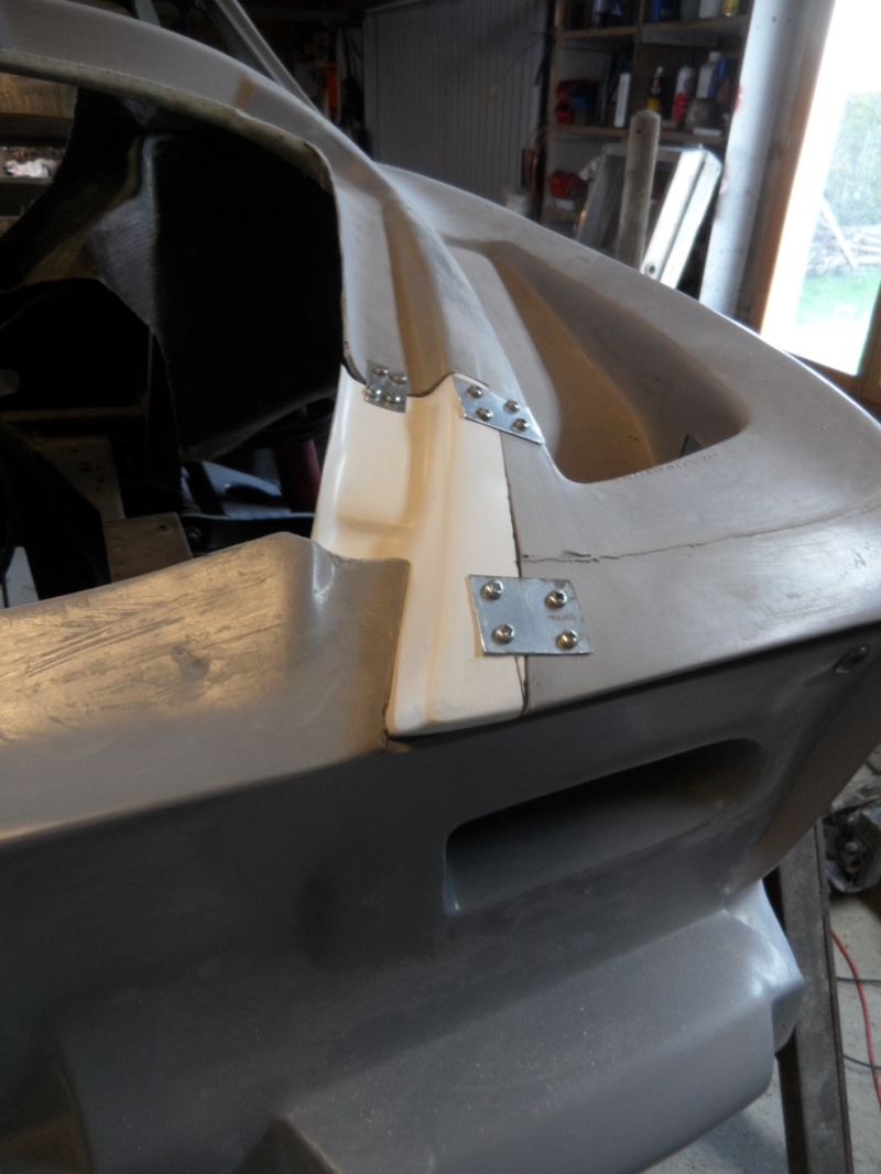

Allez on continue!! Et désolé pour les amateur de tôle et de soudure au MIG... Very Happy
Pièce a rapporter pour la jupe arrière démontable:
On superpose sur l'existant et on trace:
Et on découpe:
Présentation, ça semble coller mais va falloir affiner:
Même chose pour le coté droit, je ne vous fait pas un dessin.
Pour positionner les morceau au poil, je présente et fixe la jupe arrière démontable:
Un petit retaillage des pièces s'impose pour que tout tombe bien. La! Voila!:
Enfin les petites plaquettes vissée pour tenir le tout en place lorsque je vais coller:
D'ailleurs, avant de coller, il faudra que je fasse une dernière vérification en positionnant le capot pour voir si tout tombe bien.
Ensuite collage par le dessous et lorsque ce sera sec, dévissage des plaquettes de maintien et je m'occuperai du dessus....

ça ne poluera pas le post car j'y venais dans le descriptif de mes travaux:
Contrôle de l'alignement des morceaux présentés avec le capot moteur:
Fibrage par le dessous:
Démontage des plaquette de maintien et utilisation d'une lime électrique pour créer la place pour le fibrage par dessus:
Grignotage sur 4cm de large en V avec le creux profond de 2mm.
On comble avec du mat en couches successives qui vont en s'élargissant puisque le creux du V nécessite plus de fibre, ce qui donne ça:
Une fois sec on ponce le surplus avec du papier de verre sur une cale pour retrouver les niveaux pour finalement avoir ça au dessus et en dessous:
