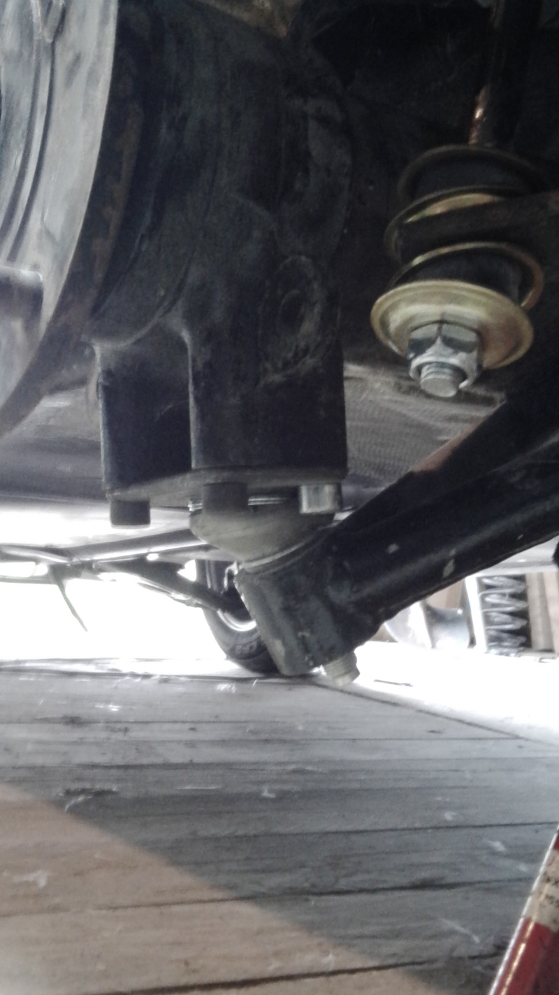

Salut à tous,
petits travaux aujourd'hui. En regardant les photos de mon auto sur ses roues vous aviez sans doute constaté un carrossage positif prononcé des roues arrières. Il aurait pu être normal sur une A110 "classique" avec son essieu brisé et l'absence de poids sur l'auto sans sa mécanique.
Pour une 1600SC avec son train arrière triangulé, ce n'est pas normal du tout d'avoir ça:
Reconstruction de l'A110 1600SC de Coco527 - Page 7 Img_2011
Après quelques recherches et inquiétudes, en fait le problème était très simple et venait de la rotule de triangle inférieur qui n'est pas symétrique:
Reconstruction de l'A110 1600SC de Coco527 - Page 7 Img_2018
Elle était montée comme ça:
Reconstruction de l'A110 1600SC de Coco527 - Page 7 Img_2013
Alors qu'elle aurait du être comme ça:
Reconstruction de l'A110 1600SC de Coco527 - Page 7 Img_2014
Reconstruction de l'A110 1600SC de Coco527 - Page 7 Img_2012
Et du coup les roues sont beaucoup mieux:
Reconstruction de l'A110 1600SC de Coco527 - Page 7 Img_2016
Reconstruction de l'A110 1600SC de Coco527 - Page 7 Img_2017
