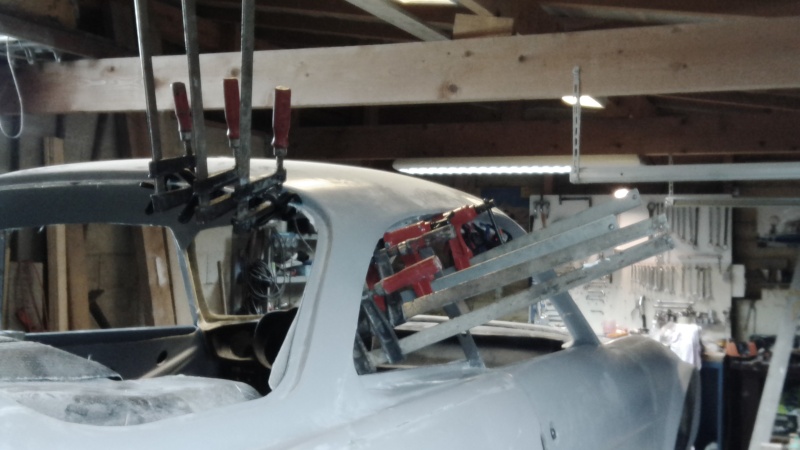

La partie basse des supports de custode sont fibrés des deux cotés par l'intérieur ce n'est pas bien visible mais difficile d'avoir le bon angle:
Je commence a préparer les surfaces pour fermer l'espace sous la custode avec une doublure:
J'ai fait un gabarit en carton afin de découper une fine plaque de polyester + fibre à la forme:
Ensuite collage à la colle polyester sous la custode sur l'ouverture de porte et maintien par des serres joints le temps du séchage:
Pareil pour l'autre coté:
Ici on aperçoit le fibrage de la partie basse de la doublure... Dans un moment d'attente j'ai également ouvert dans le plancher le passage pour le frein à main...
Pour finir la journée j'ai présenté la doublure du pavillon pour voir comment ça se place... Par contre j'ai quelques doute quand au collage (seulement périphérique ou également central???)... Va falloir que j'aille chercher conseil auprès des spécialistes....

pour le collage de la doublure du pavillon, après consultation des éminents spécialistes de la marque au A fléché, seul le pourtour doit être collé et surtout pas le centre... C'est donc ce que j'ai fais.
Après avoir poncé les bords intérieurs du pavillaon et de la doublure, centré la doublure, collage des bords a à la colle polyester qui est en fait un mélange de résine et de talc.
Ensuite maintient des bords avec des pinces et des serres joints le temps de la prise:
Je vous fais grace du tour complet....
Ensuite détourage de ce qui dépasse....
Etape suivante faire la jonction entre la doublure de pavillon et la doublure sous la custode. Avec en prime un petit bout de poly à rajouter...
Ce sera la suite des travaux....
