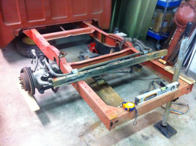

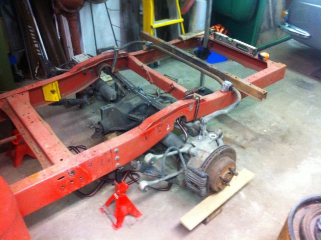

Montage á blanc du pont
JChrevrillac - Page 5 Image_8708
La on est aux plus bas ,si je descend encore le bac á huile et le pont touche ,temps pis on sens contentera
Chrevrillac - Page 5 Image_8709
Une équerre provisoire pour les essais
Chrevrillac - Page 5 Image_8710
Chrevrillac - Page 5 Image_8711

Chrevrillac - Page 5 Empty
MessageSujet: Re: Chrevrillac   Chrevrillac - Page 5 EmptyMar 13 Jan 2015 - 11:27
C'est trop bas , tu vas avoir des problèmes , je le moindre truc qui va traîner ou etre trop haut , sa va morfler grave !
Peut être meme mécanique aussi .
Enfin c'est qu'un avis .
Pi les tournevis c'est bof comme fixation langue
