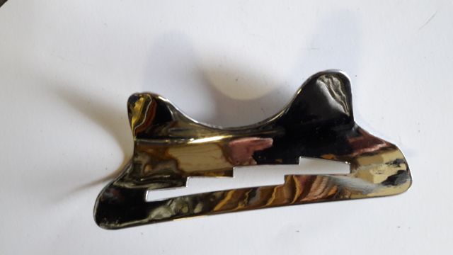

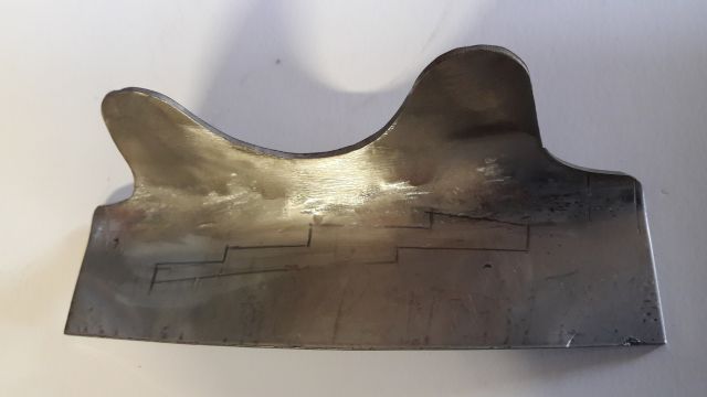

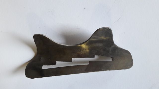

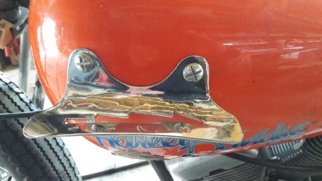

J'ai aussi fait le shifter avec son guide
J'ai pris un morceau d'inox de 3mm que j'ai façonné a coup de marteau, pour galber dans les deux sens
perçeuse , meuleuse et limes ont été necessaire pour découper les creneaux
Un p'tit coup de polissage
Montage

Tu vas pas laisser ces vis a bois kand meme!?
Nan t'inquiete !! montage provisoir en attendant de trouver les bonnes vis siffle
