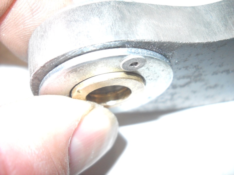

Bon , comme vous avez été bien sage , voici un tit peu la suite  dance
Préparation des bascules ; toujours avec de la tole de 10 mm
Bon alors comme dab , ça commence avec un tit croquis sur du bristol
Ensuite traçage sur la tole
Pour avoir un perçage symetrique des deux pieces , j'ai pointé les deux toles ensemble pour pô qu'ça bouge .
Le perçage etant fait , viens la mise en forme exterieur
Apres de nombreux coup de disqueuse et de lime pour la finition , voici donc les deux bascules terminées .
Maintenant , c'est la mise en place des roulements 19x10x10
Mise en place des roulements au scelle roulement ( pô de photo ) bah
et de chaque coté de la bascule , j'ai mis une rondelle qui empechera que le roulement ne sorte de son logement .
En gros , il est prisonnier .
Une petite rondelle en laiton de chaque coté viendra en appui sur la partie centrale du roulement
pour assurer la rotation avec la fourche .
ça vous plait toujours  siffle
Messages : 2344
Age : 30
MessageSujet: Re: Mohawk Motorcycle   Mer 30 Juil 2014 - 13:51
C'est des Paumelles d'huisserie ?
Messages : 2624
MessageSujet: Re: Mohawk Motorcycle   Mer 30 Juil 2014 - 13:57
Bah nan couillon , ce sont les bascules de fourche   chaise
Messages : 2344
Age : 30
MessageSujet: Re: Mohawk Motorcycle   Mer 30 Juil 2014 - 14:00
Je parle des rondelles!  Razz
Mais oui belles pièces.
Messages : 29526
MessageSujet: Re: Mohawk Motorcycle   Mer 30 Juil 2014 - 14:02
ça va donner , n'didjiou !  Twisted Evil
Messages : 2624
MessageSujet: Re: Mohawk Motorcycle   Mer 30 Juil 2014 - 14:16
Effectivement, les bagues laiton 14x10x3 sont des bagues de paumelles  oui
