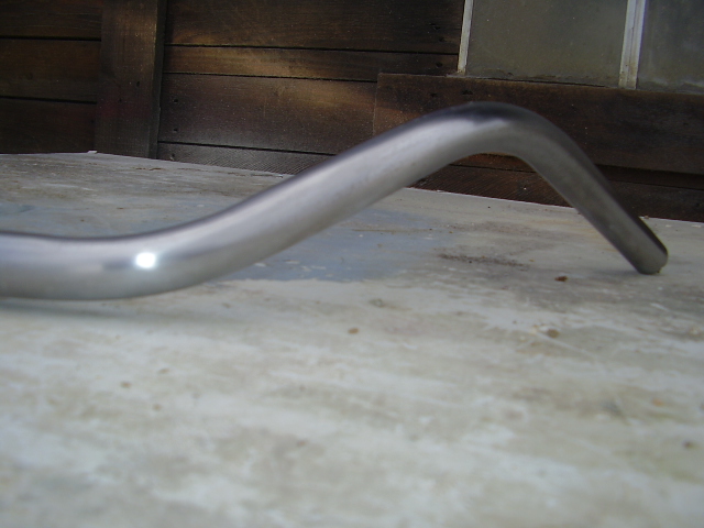

de retour a l'atelier je décide de fabriquer le guidon
bha oui !! j'ai pas trop de sousous alors je fait avec les
moyens du bord
un tube de 22 mm un peut de cintrage et hop !!!
voici un beau guidon dance
copie schwinn - Page 2 P8070010
il est un peux rouillé me direz vous ??? affraid
c'est le moment de suer sang et eau pour avoir un beau résultat
tout d'abord un bon coup de brossage avec la meuleuse jason
copie schwinn - Page 2 P8070011
copie schwinn - Page 2 P8070014
ensuite j'équipe la meuleuse d'un plateau sur lequel on peut
monter differents disques abrasif
copie schwinn - Page 2 P8070012
vous aurez certainement remarqué le variateur de vitesse
qui est tres important pour le ponçage qui doit etre efféctué
a 3000 trs/mn a peut pres
donc je commence le ponçage avec du 320
on voit déja une différence hein !!! bravo
copie schwinn - Page 2 P8070013
ensuite ponçage au 400 a l'eau ( pô de photos ) bah
viens ensuite le polissage avec un petit touret
petits disques en coton avec patte a polir en pain
copie schwinn - Page 2 P8130010
avant :
copie schwinn - Page 2 P8130012
apres :
copie schwinn - Page 2 P8130011
alors ??? satisfait ??
copie schwinn - Page 2 P8130013
comparez avec le guidon chromé a coté
pas trop de différences n'est ce pas !!! bravo bravo
voila c'est tout pour ce soir
la prochaine étape c'est démontage et finitions du cadre
DIXIE

y'a encore besoin de la chromer après ça ????? Shocked Shocked
ça vieillit comment le métal poli ?
faut le protéger avec un produit spécial ?
(désolé, je débute dans le chromage...)
Messages : 33330
copie schwinn - Page 2 Empty
MessageSujet: Re: copie schwinn   copie schwinn - Page 2 EmptyMer 13 Aoû 2008 - 23:15
C'est de l'inox jespere! parceke le metal poli rouille tres vite! et si on verni ça tient pas toute façon!..
En ligne
MessageSujet: Re: copie schwinn   copie schwinn - Page 2 EmptyJeu 14 Aoû 2008 - 4:11
Je confirme pour avoir pratiqué ca sur la fourche de 103 sp de mon chopmob ! c'est joli mais ca supporte rien ! meme les traces de doigts rouillent !! a entretenir avec de "l'acior" si ca existe encore !! ca servait a entretenir le dessus des fourneaux a bois de ma mémé ! (meme fabricant que le miror !)
au fait : "l'argentil" au meme rayon pour les chromes .....pas cher et super efficace !

[quote="°ARTMAN°"]C'est de l'inox jespere! /quote]
l'inox qui rouille c'est hyper rare ! siffle on voit bien sur la premiere photo que le tube du guidon est rouillé Rolling Eyes allez, on passe a 10 gouttes... toutes les heures ! dents
sacré resultat Dixie ! Shocked j'ai toujours detesté les vélo, rapport a l'effort, mais la c'est impressionnant le resultat ! et pour le polissage on voit effectivement bien la technique et le resultat ! super

j'ai lustrer le guidon avec un produit qui s'appel UNIPOL
c'est un truc de pro qui me sert là ou je bosse et qui a la
particularitée de laisser un leger voile de protection sur le métal
donc en lustrant regulierement j'aurai le temps d'économiser
pour le chromage dance
copie schwinn - Page 2 P8140010
je rappel que c'est bien du tube acier et non inosque que
j'ai utilisé

C'est pas de l'inosque .. ok... de toute façon c'est pas une grande piece et je te conseille de laisser mariner ton guidon kelkes temps dans de l'huile moteur et ensuite tu l'essuie ! il restera tjrs un peu de gras (non visible) dans le metal et ca evitera de rouiller! Effectivement incline d'avantage la potence! ca enlevera le coté VTT !
