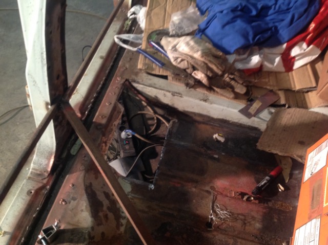

Soudure de la semelle de longeron.
Simca Ariane Miramas 1961 - Page 20 11nz52
Simca Ariane Miramas 1961 - Page 20 11f4yz
Je resoude des bords de plancher que j' avais ete obligecde decouper.
Simca Ariane Miramas 1961 - Page 20 11mxqy

Soudage du bouchon a l' avant dulongeron. Il y en a un egalement a l' arriere.
Simca Ariane Miramas 1961 - Page 20 15uzn6
Pres du montant avant il faut reboucher.
Simca Ariane Miramas 1961 - Page 20 15ef95
Simca Ariane Miramas 1961 - Page 20 15rfgo

Petit retour sur le montant avant, un peu corrode dans le bas.
Simca Ariane Miramas 1961 - Page 20 20q62h
Simca Ariane Miramas 1961 - Page 20 20ci4g
Simca Ariane Miramas 1961 - Page 20 20ubn7
Il restera le cote vers l' avant a boucher.
Retour sur le renfort placé sous le montant central. Il vient se souder sur le desoous du bas de caisse.
Simca Ariane Miramas 1961 - Page 20 206qre

Caisson sur plancher. Un peu pique sans plus. J' ai couper pour voir comment c' etait dedans. C' est ok.
Simca Ariane Miramas 1961 - Page 20 18ohoh
Simca Ariane Miramas 1961 - Page 20 182f8c
custombilly
Messages : 421
Date d'inscription : 11/10/2013
Simca Ariane Miramas 1961 - Page 20 Empty
MessageSujet: Re: Simca Ariane Miramas 1961   Simca Ariane Miramas 1961 - Page 20 EmptyMar 18 Avr 2017 - 11:15
Passage de roue: il restait des bricoles a finir.
Simca Ariane Miramas 1961 - Page 20 18ngo6
Un bout de plancher a l' arriere pas terrible.
Simca Ariane Miramas 1961 - Page 20 18yyrv

J' ai decoupe l' aile arriere droite. Elle etait pas terrible surtout avec la plaque qui bouchait un trou.
Je suis pas sure que les bouts de moquette soient d' origine.
Simca Ariane Miramas 1961 - Page 20 19qq5b
La contre aile est pas terrible non plus. Il faut egalement refaire la bordure du plancher sur laquelle est pointe celle ci.
Simca Ariane Miramas 1961 - Page 20 193j6b
Simca Ariane Miramas 1961 - Page 20 19dcnr
J' ai refait une aile.
Simca Ariane Miramas 1961 - Page 20 194jrx
