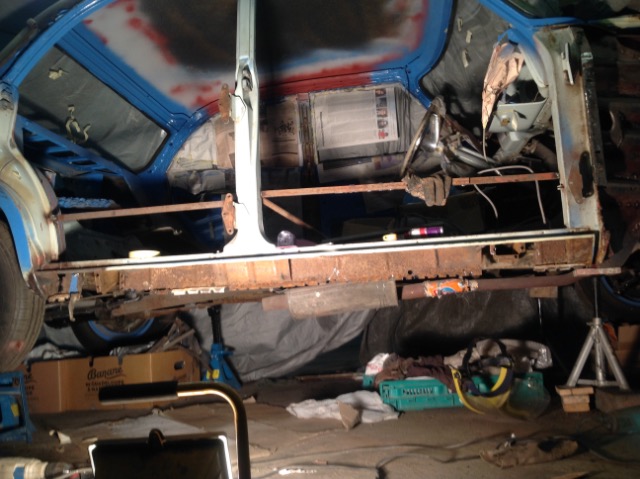

MessageSujet: Re: Simca Ariane Miramas 1961   Jeu 16 Fév 2017 - 9:40
Vu de l' exterieur pas trop boufes les bas de caisse.
m
Mais...
Longeron: j' ai fini par l' avoir apresdepointage et decoupage.
La on voit la semelle de longeron. J' en ai retire une pertie uniquement en face des traverses de boite et de suspension pour voir se qui s' y passe a l' interieur.
Le reste me sert de guidage pour ajuster le longeron neuf.
Il y avait une sacree quantite de sable la dedans choqué C' est plus rouille a l' interieur qu' a l' exterieur. Le fond ca va. C' est corrode sur les cotes. Je vais remettre de la tole neuve et traiter au rustol.

Ya plus de longeron!!

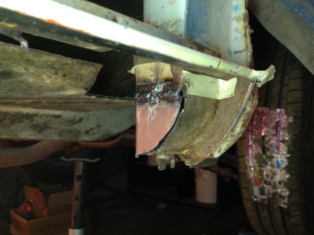

MessageSujet: Re: Simca Ariane Miramas 1961   Jeu 16 Fév 2017 - 10:03
Petite decoupe de plancher au dessus du longeron. Puis tole neuve.
Ya un beau trou choqué j' ai decoupe une parti du bas du montant avant ,il est un peu abime. Sur la photo ca a ete refait.
Longeron positionne.
Soude. La c' est l' avant
L' arriere.

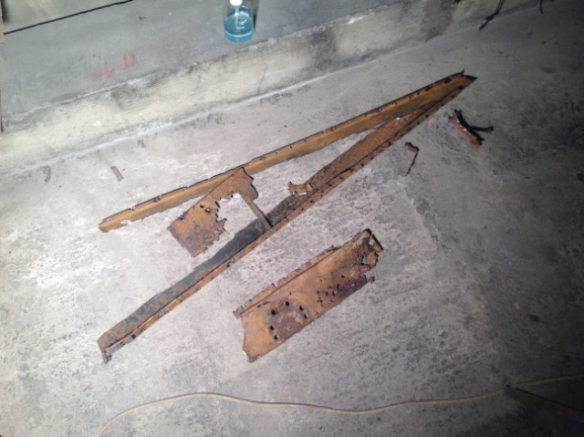

MessageSujet: Re: Simca Ariane Miramas 1961   Mar 21 Fév 2017 - 9:42
La semelle de longeron finit par venir!
La merdouille noir c' est de l' acide phosphorique.
Sur la photo on voit que j' ai decoupé une bande de plancher . La tole etait saine mais c' etait je pense la seule solution car la semelle de longeron est prise en sandwich entre le rebord du plancher et le marche pied. Il aurait etait impossible de la faire glisser entre les 2 pour la retirer.
