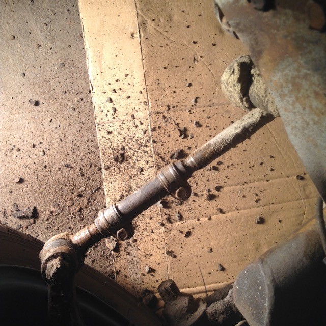

Sans vouloir t'inquiéter pour rien Embarassed , à ta place j'essayerais trouver d'où vient le problème avant de continuer tes travaux. S'agirait pas que ta caisse soit tordue pale , la trace sur ta traverse pourrait venir d'une "sortie de fossé" Suspect
Martial
Messages : 900
MessageSujet: Re: Simca Ariane Miramas 1961   Sam 30 Jan 2016 - 11:34
Martial
je moins pessimiste , mais avant de continuer il faut trouver d'où vient le PB
custombilly

J y ai pensé, mais tout de même il faudrait que la caisse soit très tordue pour en arriver là. Je n ai vu aucune trace d accident sur cette voiture

Tout semble normal, les biellettes sont un peu courbées mais elles sont comme ça d origine il me semble.
Je pense que se sont les pieces d origine. Ceux qui connaissent mieux que moi pour ont juger en regardant les photos.

MessageSujet: Re: Simca Ariane Miramas 1961   Lun 1 Fév 2016 - 9:32
Après avoir enlevé la bouillasse séchée.

Je vais continuer la carrosserie . Je mettrais la voiture sur des rampes pour refaire les longerons, je verrai mieux le train avant.
Ce qui est étonnant c est qu il y avait pas mal de gadou séchée sur les biellettes donc pas de bricolage récent. Ce qui veut dire que la voiture a dû rouler comme ça. Ce qui paraît pourtant impossible. Ou alors elle roulait peut être dans un champs. Quand on voyait d ailleurs l état des pneus deparaillés...
La voiture avait peut être l habitude de monter sur une sorte de Trottoir toujours du même côté ce qui a conduit à un de deréglage progressif.
Mais ça c est un truc que je ne comprend pas bien. On dit que monter les trottoirs finit par dérégler les trains avant. Comment cela est possible? Les menchons visés ne peuvent pas tourner. A moins que ce soit dû à la déformation des tiges et qu il faut ensuite rattraper par le reglage des menchons.

Oui mais tu vois bien d après les photos que le phénomène est exagéré donc il y a un problème de reglage ou autre.
As tu vu la photo ou mon volant est droit? La roue gauche est à peut près en bonne position. La roue droite est très nettement tournée à droite.
Admettons alors que ce soit mon volant qui soit mal centre: j ai fait l essaie en posionnant mes roues avec un écartement égale par rapport au centre de la voiture. Mon volant se retrouve alors décale. Pas grave, mesurerons dans ce cas le pincement ou l écartement des roues avant.
Il faut un pincement je crois sur les tractions et un écartement sur les propulsions, enfin pas sure...les spécialistes me corrigeront.
J ai fait ça aproximativement avec une grande règle. Mais on constate que je me retrouve avec un écartement d au moins 2,5 cm pour chaque roue. Je doute que ce soit correct. Alors que les pincements pour certains véhicules doivent être de l ordre du mm.

Messages : 28682
MessageSujet: Re: Simca Ariane Miramas 1961   Jeu 4 Fév 2016 - 5:38
c'est clair , faut reprendre a zero apres repérage du point milieu boitier .
et pas autrement .

Messages : 28682
MessageSujet: Re: Simca Ariane Miramas 1961   Jeu 4 Fév 2016 - 22:53
exact .
tres bon doc . super
une fois ton point milieu trouvé et ton volant corrigé ( si nécessaire) tu peux régler des deux cotés tes roues .
faire autrement donnerait un desequilibre des forces droite/gauche au roulage et au braquage meme si ton parallélisme est bon .
il faut respecter en ligne droite la forme equilibrée du quadrilatère formé par ton bras de boitier ( rotule et axe de pivot soit deux des points  ) , ton bras relais de l'autre coté (rotule et axe de pivot , point trois et quatre)  et la barre d'accouplement entre les deux qui rejoint en fait deux de ces points .
et régler seulement les bras qui vont aux fusées .
c'est aussi ce respect qui te donnera le bon placement de tes angles de braquage différenciés droit/gauche  en toutes positions
sinon la sensation de conduite est forcément bizarre ....... Laughing

MessageSujet: Re: Simca Ariane Miramas 1961   Mar 8 Mar 2016 - 9:24
Concernant l écartement des roues un mécano m a dit que ça pouvait venir du fait que la voiture a été tractée. Si Quelqu un a placé de cordes autour des biellettes ça a pu déformer un peu.
J ai remis ça droit.
