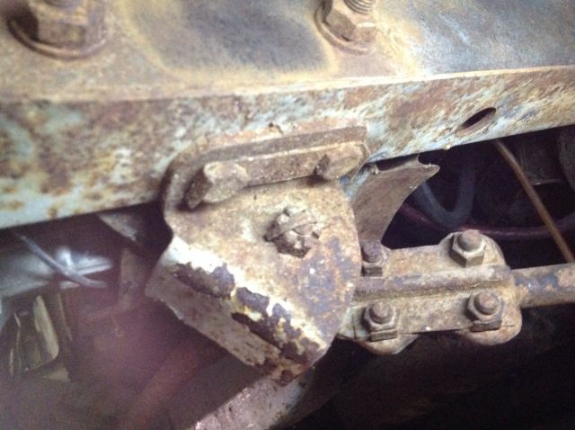

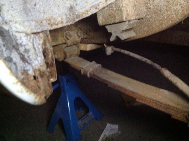

Je pense que je vais presque tout démonter. A l avant on a des écrous prisonniers dans les longerons. Je vais chauffer un peu par en dessous et voir si j y arrive. Peut être même qu il faudrait faire une découpe dans le longerons pour voir ce qui se trame a l intérieur. De toute façon si ça pète il faudra découper pour réparer.
Simca Ariane Miramas 1961 - Page 2 19.66
J ai jamais démonté des lames. il n y a pas de difficultés particulière? Les boulons sont traversants, ça ne devrait pas poser de problème. Par contre on trouve les Silentbloc bloc en neuf?
On voit aussi la corrosion au niveau longeron et bas de caisse. Va y avoir de la grosse chirurgie.

Pour tous se qui est boulonner , si tu n'est pas à deux minutes mets du dégrippant et attend 24/48h que sa pénètre bien , après si sa ne viens pas , chauffe un peut .
C'est ptéte une nippon à côté non ?
Bon courage  super
Simca Ariane Miramas 1961 - Page 2 Empty
MessageSujet: Re: Simca Ariane Miramas 1961   Simca Ariane Miramas 1961 - Page 2 EmptyMar 19 Aoû 2014 - 14:18
nippon j'y avais penser aussi mais j’étais plus ricaine ( il l'a dit c'étais une firebird  Wink  )
quand je vois les dessous de ta miss sa me rappel la mienne quand je l'ai eu  pale  ( mais en meilleur état quand même  silent  )
le problème, c'est qu'a part sondé ta tôle pour les longerons, c'est pas évident de voir comme sa  ( a moins d'avoir des trous....) mais, en théorie  ( dite moi si je me trompe les copains ) , se qui n'est pas pourrie extérieurement ne l'ai donc quasiment pas intérieurement .... enfin je veux dire, prend l'exemple de la mienne qui a été sablé et pour laquelle j'ai quasiment fini tous les patch sur la caisse  : pas de mauvaise surprise suite au sablage....si c'etais pourri a l’intérieur, sa aurais sauté quand elle a été sablé ( sur toute les parties qui ne sont pas en double cloisonage du moins, comme les bas de caisse composé d'une cloison central et de 2 cotés ...)
enfin, tu vois se que je veux dire quoi  scratch
pour les lames rien de spécial pour le démontage : prend une cale de bois ou un maillet au début pour la décollé ( perso je prefere la calle de bois et le marteau , sa permet de tapé plus fort et sa évite de niquer le maillet ....)  puis un chasse ou un boulon un peu plus petit et tape en haut et en bas a chaque fois ( en bas tu peu prendre le maillet , c'est plus pratique...c'est juste pour écarté ta bride de maintien ), pour pas mettre ta bride de travers en la sortant  ...par contre pour le remontage, même en graissant bien, c'est un peu plus raide  ( j'ai fait la connerie d'en démonter une je sais plus pour quoi, vl'a la merde a remonter, j'ai un peu niquer mon silent bloc au passage  chaise )
tu doit pouvoir les avoir en neuf chez clement je crois
