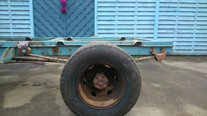

droppage arriere
nouveau jouet ford transit  - Page 2 Dsc_0412
pour le droppage arriere j ai monter des lames de chrysler voyager , ca monte nickel
quelque modifs quand meme , refaire les support de lame a l avant , couper les lame du chrysler a l arriere et les diminuer en largeur et hop 15 cm de moins

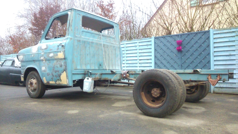

une petite sortie sur la route pour voir si c est nickel , resultat impecable
nouveau jouet ford transit  - Page 2 Dsc_0414
nouveau jouet ford transit  - Page 2 Dsc_0415
j ai couper l arriere , il est encore un poil haut de quelque cm sur l arriere mais il aura la benne qui
va poser dessus donc un peu de poids .

il faut une bonne journee et demi pour le droppage , je fini le poncage et mise en phosphatant et en apret et peinture .
la suite la semaine prochaine https://2img.net/u/2612/54/58/29/smiles/701342.gif langue langue

MessageSujet: Re: nouveau jouet ford transit    nouveau jouet ford transit  - Page 2 EmptyVen 31 Jan 2014 - 6:06
ah ben, y en a qui bosse plus qu'il ne parle  ... siffle
 terrible le résultat  ,   bon boulot  !        pour le rabaisser encore un peu ne peux tu pas baisser encore le support arriére   scratch

MessageSujet: Re: nouveau jouet ford transit    nouveau jouet ford transit  - Page 2 EmptyVen 31 Jan 2014 - 6:20
merci ,
oui je peux encore le decaler vers le haut , mais apres le chassis n est plus parralle aux sol avec un niveaux et si je fait ca il faut que je droppe l avant.
je jouerais avec les ailes arriere , les repose pieds pour un look plus bas et si ca va pas je dropperais l avant et l ariere .
