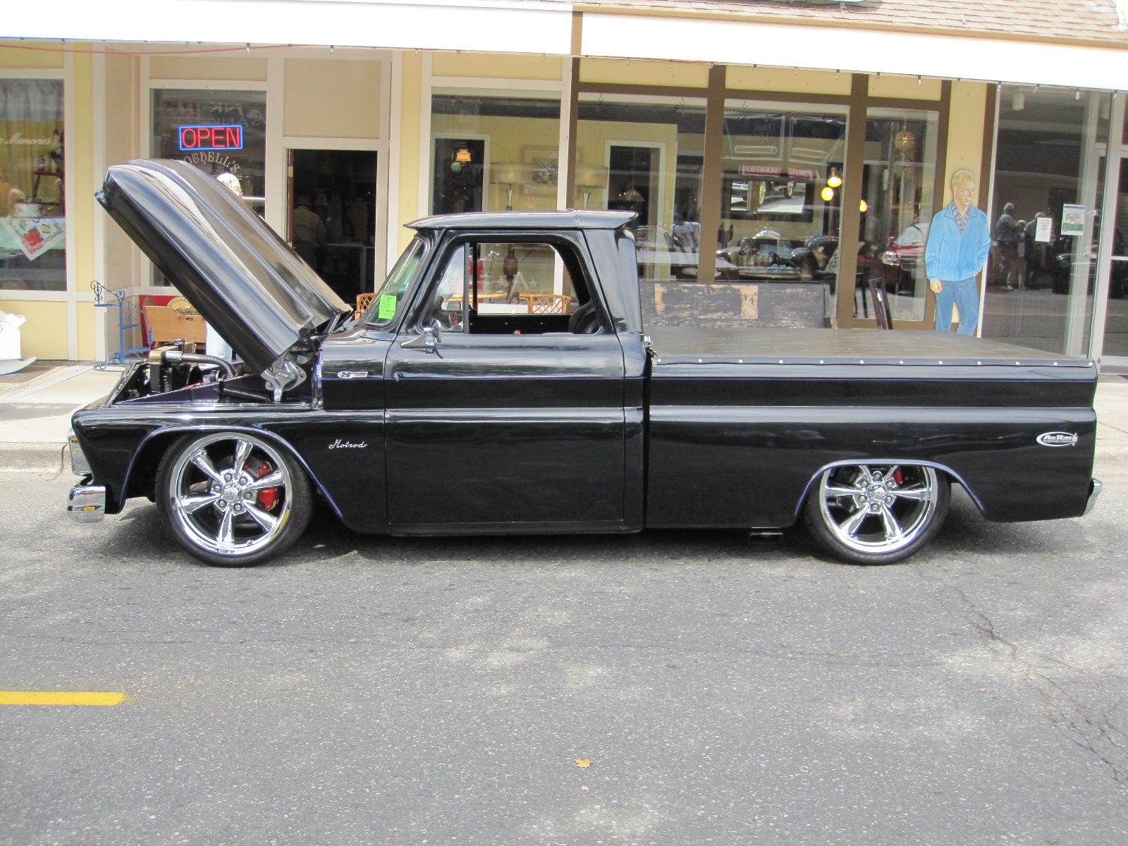

bonjour
   un ptit nouveau jouet est arriver dans la cour ....
  ford transit 1973 benne
   v4 1300
  but du projet n un ptit pick up sympa comme ca
 mais il me faut des ptits renseignements : merci les kruzeux
 comment dropper l arriere , l avant
  et ou  trouver deux aile comme le pick up vert
 le reste je gere
merci d avance pour les reponses

Les ailes du vert ressemblent à du pick-up chevy.
Pour le droppage, à part supprimer des lames ou mettre du pneumatique....

laisse les ailes d'origine, que tu retourne (inversion droite gauche) et que t'élargis

  pour le rabaissement , du transit vert  = il faut remarquer , que les roues sont d'origine mais qu'il a mis des pneus plus bas , conjugué avec un marche -pied ( de 4 ou 5 cm )  passant sous le bas de caisse d'origine , combiné avec les ailes ar volontairement rabaissées sur les roues , cela un effet d'optique très bon , on a vraiment l'impression qu'il est bien bas
ceci dit , je crois qu'il à mis le train au- dessus des lames .....  scratch  je ne me souviens plus ,j'ai égaré le reportage ...  siffle
car sinon pour le rabaisser  à l'avant , pas d'autres moyens que de jouer sur les supports de lames (et d'amortos )    ou le pchitt ,  ou changer de train  .....   pour l'ar  , vu c'est un plateau , jouer sur les supports ,suffira   bah
' gibzat '  = pour les ailes d'origine , ce ne sont pas ceux de la photo   ( apparement  prairie  )
que 2 modéles d'origine  ( et rien à voir avec ce qu'il veut )

Ce qu'on voit aussi, c'est que les ailes av n'ont pas été retouchées au niveau du passage de roue. Du coup, il est pas si bas que ça!

merci de vos reponse , j avais remarquer tout les ptits details pour faire croire qu il est plus bas .
  sinon j ai trouver son site , avec le descriptif des modifs technique ,  les ailes arrieres sont de ford f100 de 1956
 du coup j ai un pote qui en a donc normalement c est ok , il me reste plus qu a plier de la tole pour tout le reste .
  mais il la bien dropper l arriere  quand meme quand tu voit la hauteur du plancher de la benne sur cette photo

tu as un chassis long  ( 30cm de plus qu'un fourgon )   et c'est un peu long pour le pick-up  ( il faudrait péter 50  cm )    mais entre les roues   bah
 pour la hauteur du plateau ,çà correspond  à ce que j'ai dis plus haut  , et un petit droppage du pont en le passant au-dessus des lames  ....   ( plus simple qu'à l'avant  )
ps=  pour la cabine  , il y aussi la solution de déplacer le plancher vers le haut   ( de la hauteur désirée  )   ce qui peut étre plus simple  ...  (vu que tu " chop " pas  dents  )

merci acr , pour le pont ca y est je vois comment je vais faire comme tu as dit avec une petit modif sur
le chassis pour garder un peu de course de suspension .
pour la cabine je vais voir , j ai d autre projet en cours donc celui la doit etre fait assez rapidement .
mais je vais regarder ce que tu me dit . sinon pas de chop

bon misere en fait le pote a pas d ailes de ford de 1956
donc j en recherche ou presque pareil

Alain, à quelle difficultés il faut s'attendre en passant le train avant au dessus des lames ?
J'avais regardé sur le mien, et il faudrait une cale d'environ 7cm pour compenser le droppage à l'arrière.
Est-ce que le droppage à l'avant serait trop important et empêcherait à la direction de fonctionner correctement ?
Messages : 4119
MessageSujet: Re: nouveau jouet ford transit    Lun 27 Jan 2014 - 0:55
tu veux compenser le droppage ar   scratch   .........  je pense qu'on commence par faire celui de l'avant  .........  avant !!
--  pour le direction ,vu que c'est un boitier et non une crémaillére , pourquoi y aurait-il soucis  confused
et puis ce ne sont que des probabilités , vu que je ne mange pas de ce pain là , si c'est trop  ' casse- qu ....lles '   , je change tout , c'est plus (simple)   et c'est du  'custom '     bah
