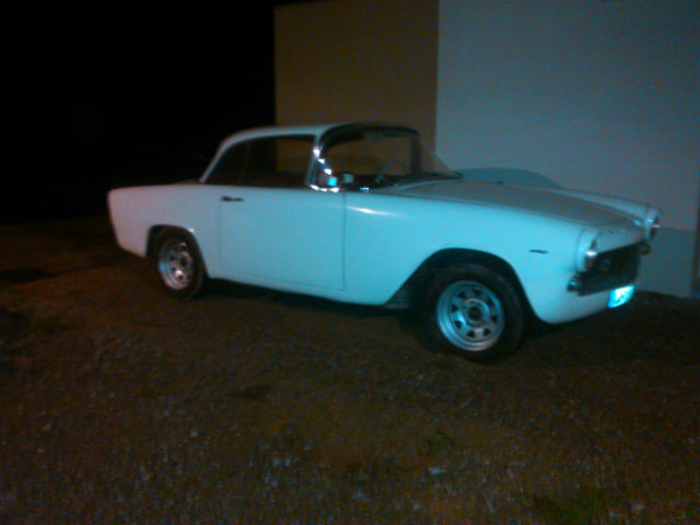

il ne semble n'y avoir rien de compliquer dans le fait de poster une photo sur le forum, mais je trouve ca d'un compliqué!
voila sur la simca, ce que ca donne!
l'arriere passe juste, mais c'est jolie! a l'avant, c'est trop haut! va falloir la rabaisser un peu!

MessageSujet: Re: jantes pour aronde   jantes pour aronde EmptyJeu 27 Fév 2014 - 2:39
tres jolie bravo

MessageSujet: Re: jantes pour aronde   jantes pour aronde EmptySam 1 Mar 2014 - 1:45
tu vas te faire tuer par les puristes ...... Laughing

ca y est une spire et demi en moins a l'avant!
du coup, l'arriere semble trop haut! allez... Very Happy
mais la ca touche! les rebords interieurs sont tres large!

MessageSujet: Re: jantes pour aronde   jantes pour aronde EmptyMar 4 Mar 2014 - 2:19
jantes pour aronde <a href=jantes pour aronde 04gxrm" />
MessageSujet: Re: jantes pour aronde   jantes pour aronde EmptyMer 5 Mar 2014 - 0:23
ça te prend des airs de sumbeam alpine ........
il te faut deux rétros profilés avec un pareil look ....
je verrais bien deux "nerf bars "de cox cal look ......

J'aime bcp ces caisses! le PB pano raahhh le kif..
comme Flo pour les modifs.. quoique un PC d'origine bien lissé!  dribble
En ligne
Messages : 2013
MessageSujet: Re: jantes pour aronde   jantes pour aronde EmptyMer 5 Mar 2014 - 0:54
Vraiment belle cette caisse!!!  dribble
Ces jantes lui vont à merveille!!!  love
Belles modifs sans faute de goût.  super
