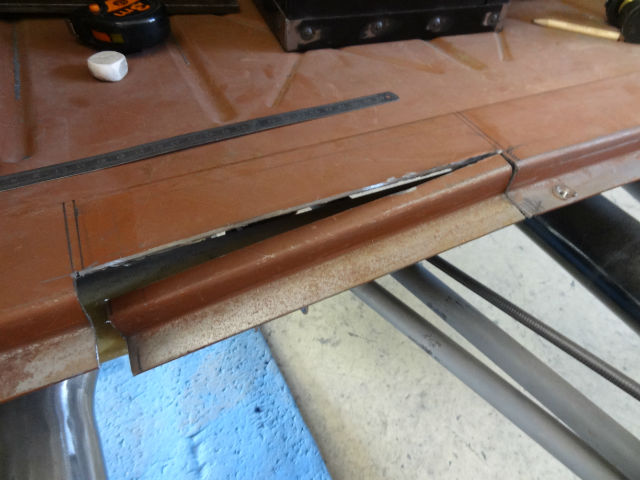

La cisaille puis la disqueuse vont m'aider a réaliser la 1ere découpe du plancher pour laisser passer le bac a batterie........
Mon ford B ; un 32 "NEW TRADITIONALIST" Fhz552
......sans oublier de reformer chaque bout de moulure .
Mon ford B ; un 32 "NEW TRADITIONALIST" Dmte90
Mon ford B ; un 32 "NEW TRADITIONALIST" Fsfuy6
Un soyage a l'aide de la moulureuse sera nécessaire pour passer au dessus de la cornière qui tient le bac a batterie (voir 5 photos précédentes) La tôle de plancher plaque bien et l’étanchéité du soubassement est ainsi préservée
Mon ford B ; un 32 "NEW TRADITIONALIST" S6s14y
